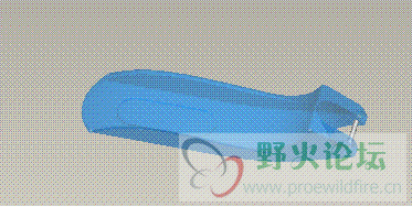

怎么使零件为透明的,且颜色不为默认的。(如图)

发表于 2008-10-23 22:39 | 显示全部楼层
视图 > 颜色和外观 > 高级 > 透明

发表于 2008-10-24 09:00 | 显示全部楼层
更改R,G,B值后可以调整不同颜色的!而且也是透明的

发表于 2008-10-24 09:09 | 显示全部楼层
回复 楼主 的帖子
点"视图">"颜色和外观",更改R.G.B值>"高级">"透明",左右调整透明度就OK了.
