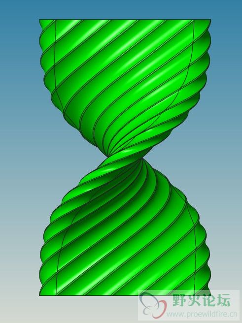

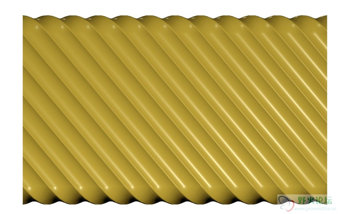

新手刚学,有没老师傅做个PRT让晚辈学习下哇

好歹给个stp  igs啥的  大神会做下     一张图片有些细节表达不清楚
看起来环形折弯可以用到

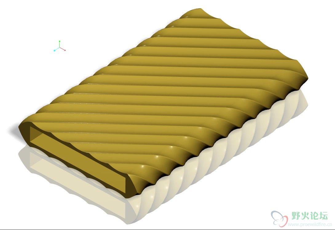

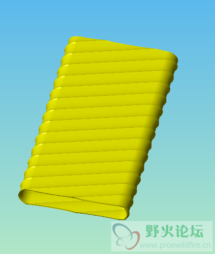

使了个笨办法,弄了几条线切出来了

一看就知道是周期性的 做出一个周期的 正面画两条直线 背面画两条直线 然后边上连接起来(如果非得是圆就用在曲面的画线的方法,先拉伸个圆柱面,在连接)然后就简单了 边界混合或扫描一下,阵列一下,就出来了

扫描    整列
