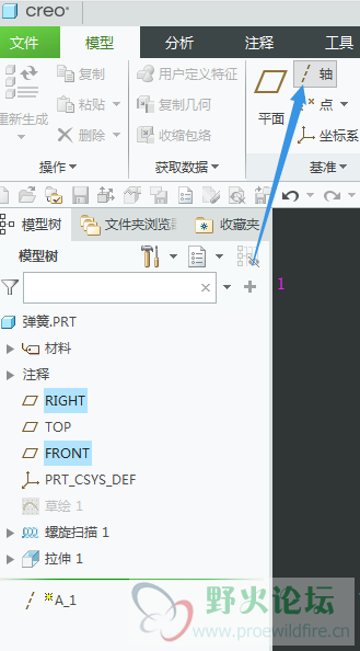

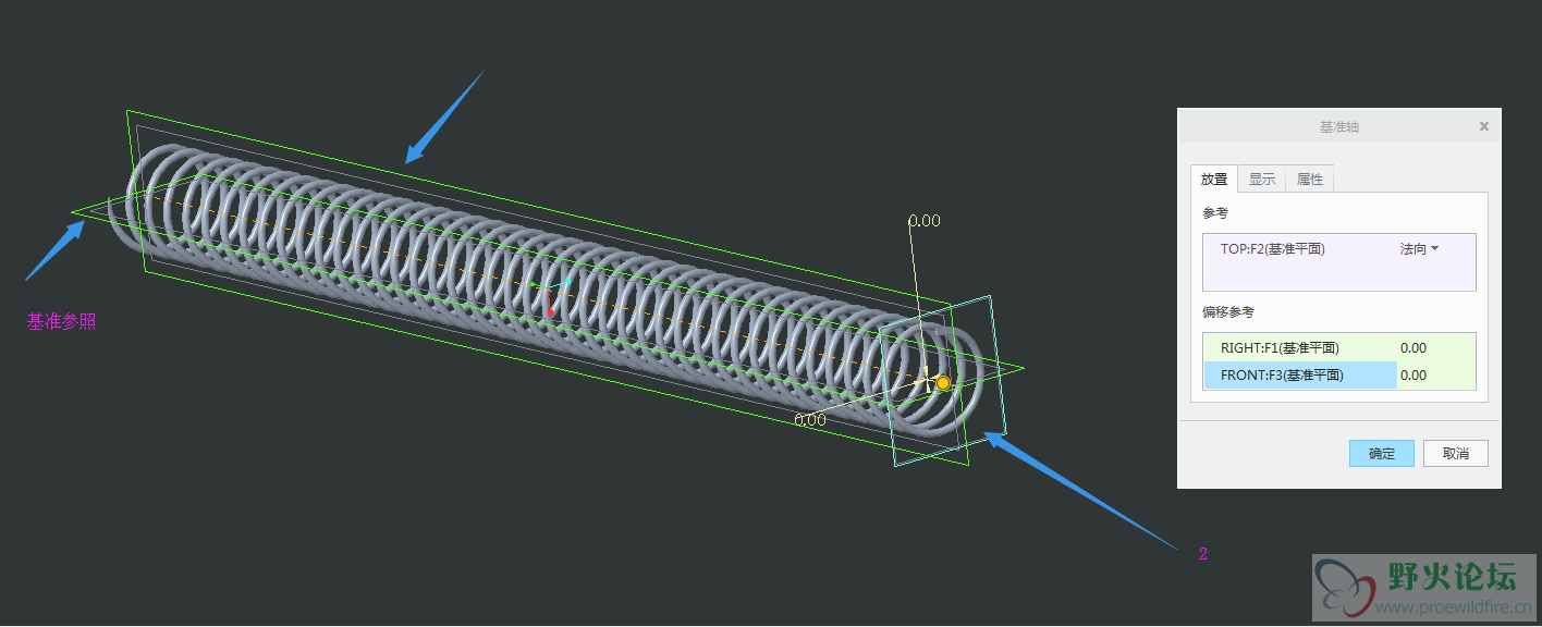

86
 楼主| 发表于 2016-6-22 17:00 | 显示全部楼层
如果删除基准平面后又无法创建轴,该怎么处理呢

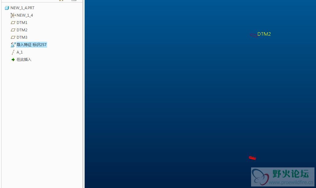

 楼主| 发表于 2016-6-30 09:32 | 显示全部楼层
这个是弹簧模型
new_1_4.zip
111.68 KB, 下载次数: 4
86
 楼主| 发表于 2016-6-30 09:36 | 显示全部楼层
我想创建中心轴

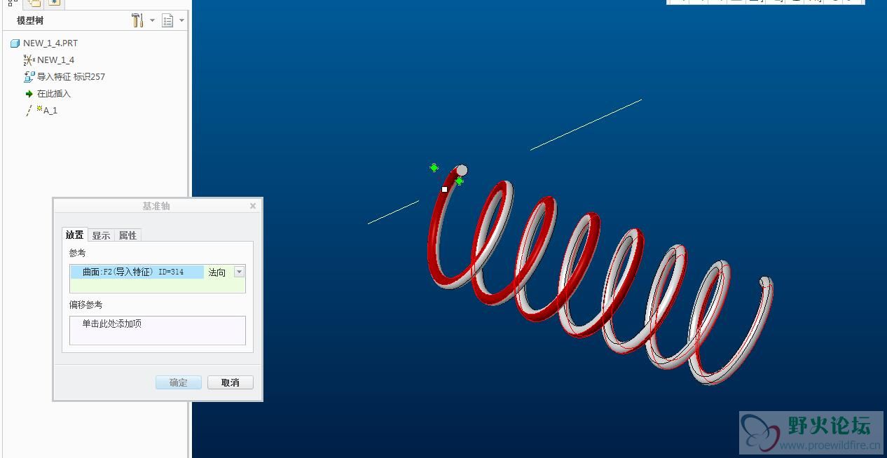

发表于 2017-1-5 16:35 | 显示全部楼层
拉升一个圆曲面,不就有轴吗?

发表于 2019-4-16 19:51 | 显示全部楼层
打开什么也没有

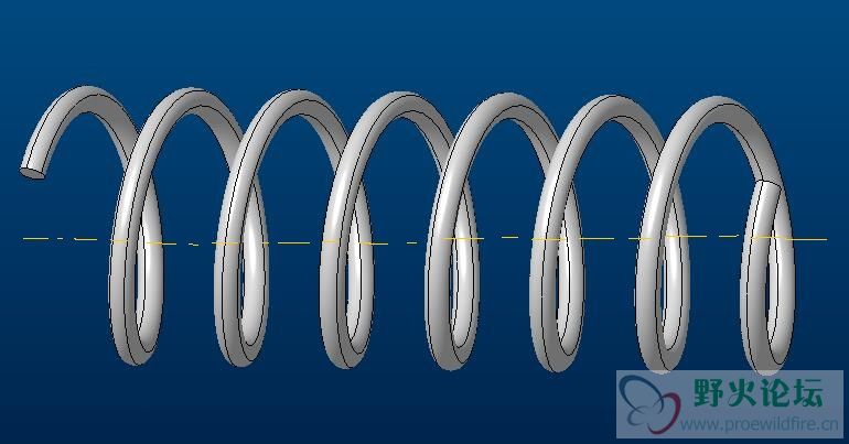

发表于 2020-5-13 10:40 | 显示全部楼层
如图步骤
152
235
发表于 2020-5-13 11:01 | 显示全部楼层
楼主的意思是打开模型后连个基准面都没有,弹簧上想找个平面建立基准面都找不到,你上面那个弹簧,3个 基准面都有了,建立轴还用说吗?
