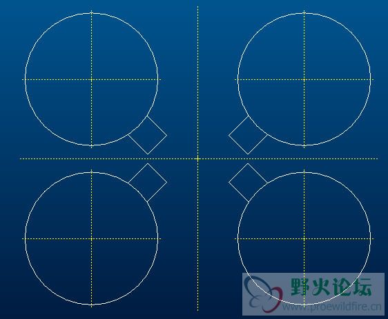

在装配里阵列零件,
X方向与Y方向尺寸不一样,
而角度变化是以圆周方向变化,
有什么方法阵列最快?
137
174

 楼主| 发表于 2016-6-22 13:39 | 显示全部楼层
X方向与Y方向尺寸不一样

 楼主| 发表于 2016-6-22 15:26 | 显示全部楼层
leaves夜 发表于 2016-6-22 13:47
镜像,不过就是要在多设置一个面
装配里面不能镜像

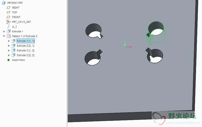

发表于 2016-6-22 17:27 | 显示全部楼层
一步就可以了!
