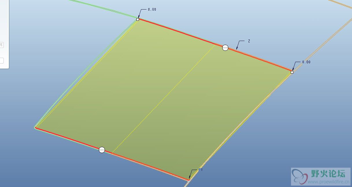

如下圖,如何用邊界混合制做
謝謝

边界混合时把边界延伸出去   做出曲面后再用有R角的环来线来修剪掉延伸部份即可

用复制就可以解决  creo3
附件如下
