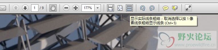

发表于 2017-5-30 10:13 | 显示全部楼层
QQ图片20170530101323.png   PDF里面这个选项关掉看看?
