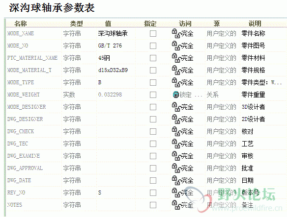

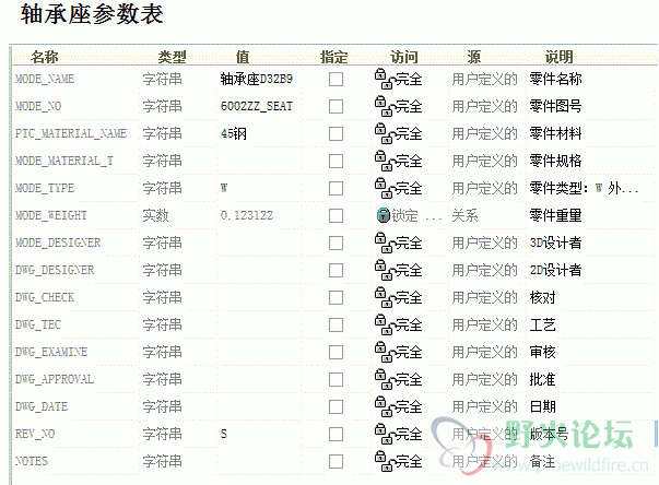

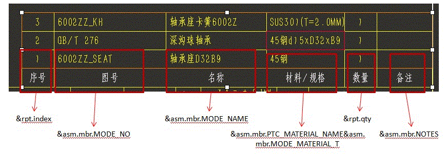

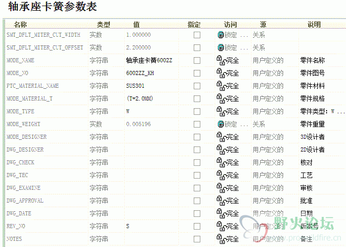

请大家帮帮忙,如何建立如下参数关系?(我试了好久还是没弄出来)
要求是: 如序号2,只要图号中出现“GB/T”字母(就是标准件,后面的数字是不同国标号),则材料/规格栏中只允许显示规格,材料不显示(即45钢不显示,仅显示d15D32xB9)。至于其它栏中的材料/规格还是按照现在原来设置的方式显示。具体参数见下图
