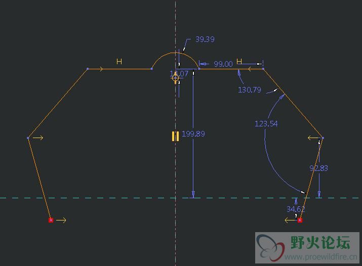

发表于 2016-6-21 08:14 | 显示全部楼层
你的第一壁建模方式不对,不能是封闭草绘
60

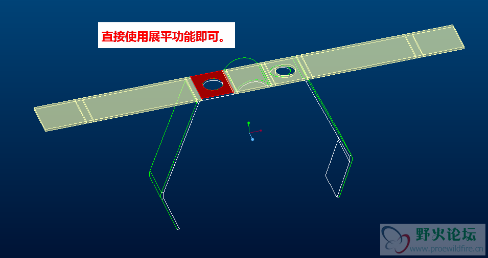

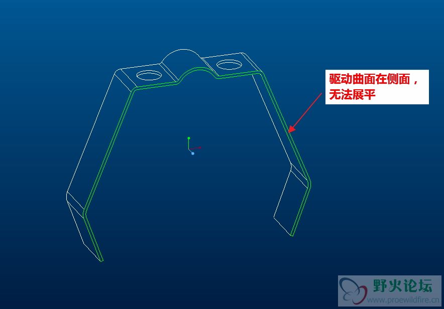

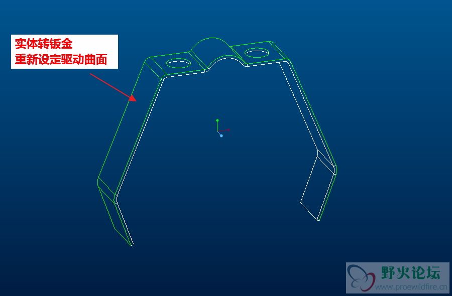

发表于 2016-6-21 08:16 | 显示全部楼层
1- 起始驱动曲面错误。
2- 肉厚不平均。
修改方法:
1- 修改成平均肉厚。
2- 转为实体。
3- 重新设定驱动曲面,转为钣金。
4- 直接展平。
60
72

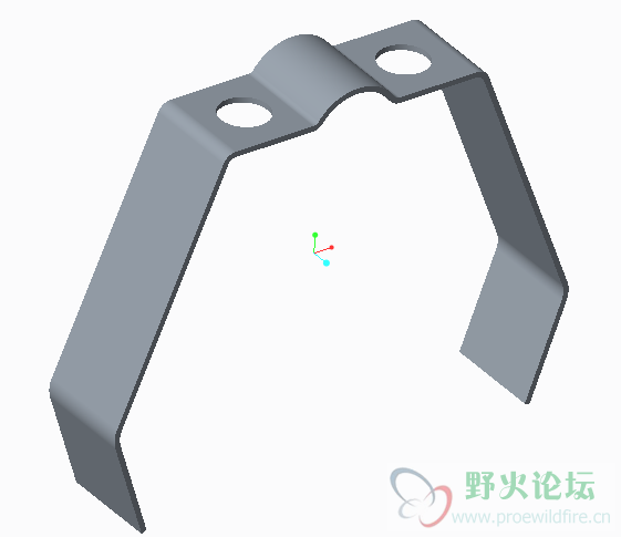

发表于 2016-6-21 08:19 | 显示全部楼层
修改后档案,供参考。
Creo 3.0版本
2016-0621-01.prt.1.zip
148.43 KB, 下载次数: 22
