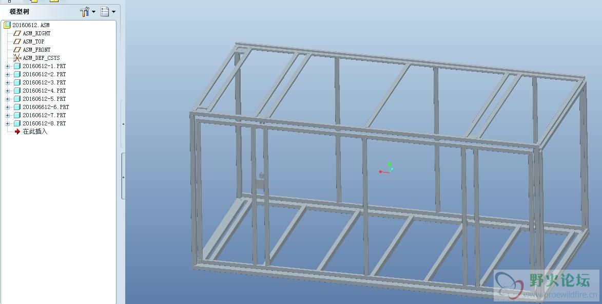

这个组件框架是相同的管材焊接的,只是每根管长度不同,有没有简便的方法,管材设成共享数据,修改长度就可以用?

配合骨架模型,很方便的

发表于 2016-6-20 16:28 | 显示全部楼层
loveqianxiaoqiu 发表于 2016-6-20 16:27
配合骨架模型,很方便的
在组件模式下创建

用框架设计,软件中带的模块,非常方便

这是客车的龙骨吗?可以将每种管材的PRT挠性化,然后装配的时候输入长、宽、高就可以。

是不是可以用钢结构做
