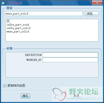

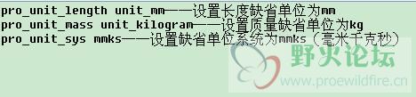

使用环境:proe5.0 M040。在proe中,已设置好如下的配置,也可正常调用。
但是每次新建零件后,打开“文件---属性”会显示“毫米牛顿秒”,应该不存在config.pro调用及设置的问题。当然在属性中可以更改为“毫米千克秒”,不过不是讨论的这个问题,如下图。
另外新建零件,如果不选择“使用缺省模板”后,没有“毫米千克秒”的模板。只有三个模板,分别是“电子零件英制模板、实体零件英制模板,实体零件公制模板”(这个公制也是毫米牛顿秒)。在安装proe的时候选择的也是“公制”安装。如下图所示。
新手,问题难免幼稚,望各位高手不吝赐教,不胜感激。
1288
47504
发表于 2016-6-18 22:13 | 显示全部楼层
没有“毫米千克秒”的模板,你可以创建一个
不使用模板,选择那个“空”,模型单位就是你帖子前面配置的那些单位
