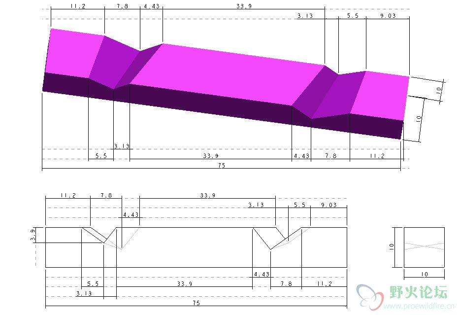

或者传给我作为参考~~~O(∩_∩)O谢谢
单位是mm

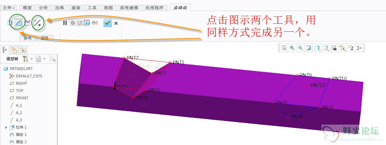

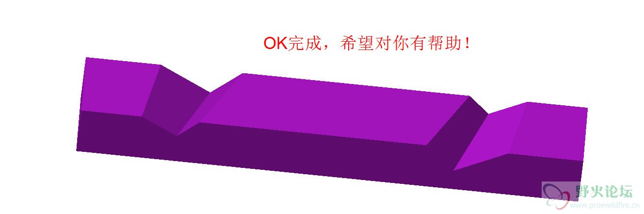

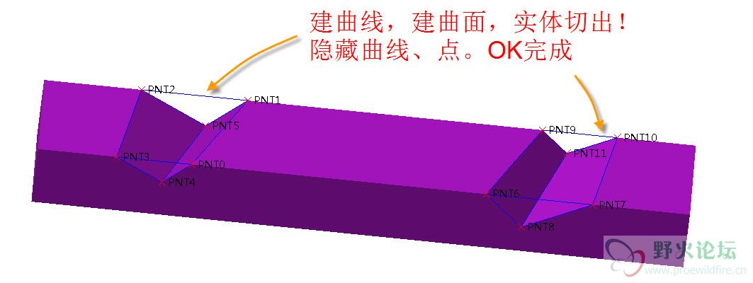

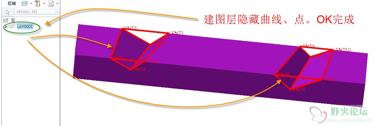

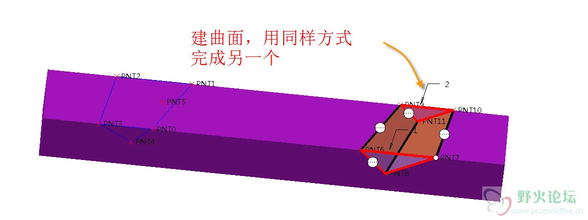

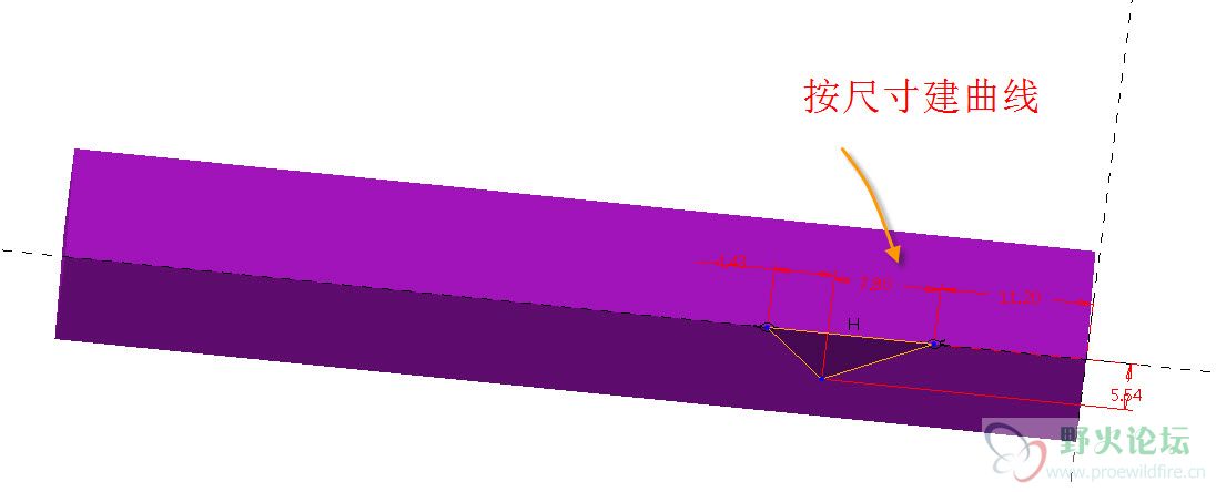

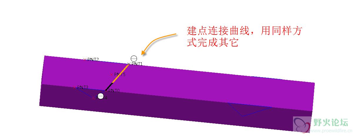

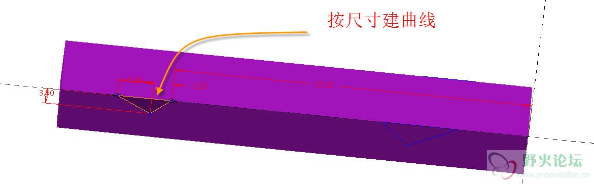

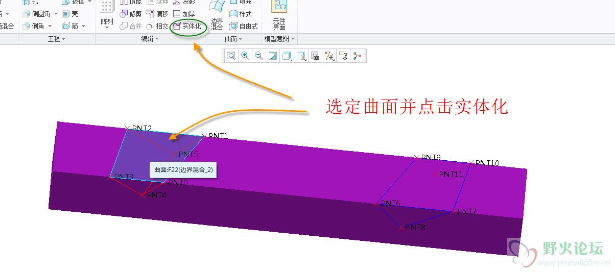

发表于 2016-6-18 16:26 | 显示全部楼层
看下面图解,希望对你有帮助!
完成图
完成图
a001.jpg a002.jpg a003.jpg a004.jpg a005.jpg a006.jpg a007.jpg a008.jpg a009.jpg a010.jpg a011.jpg

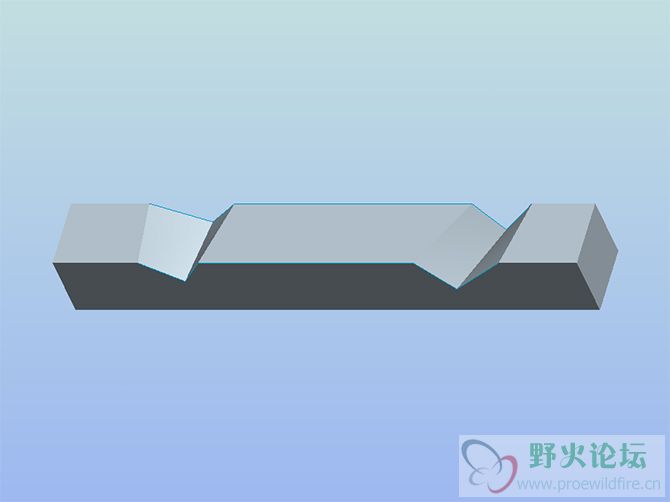

发表于 2016-6-18 16:31 | 显示全部楼层
这零件实体!
下载去看看,希望能帮到你! 实体零件.zip (70.59 KB, 下载次数: 11)
