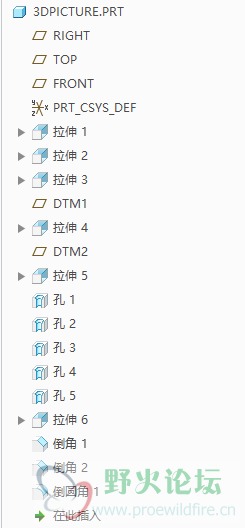

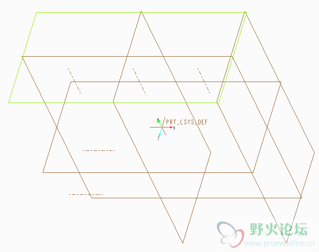

做了一个零件图,另存为之后再重新打开就只剩下一些基准面;我用的是creo3.0m060,win10 64位系统
求大神指点

安装或更新下你的显卡驱动程序试下

把节点往上拖再拖回来就有了
