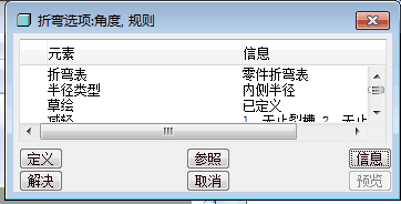

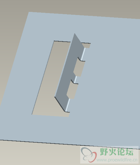

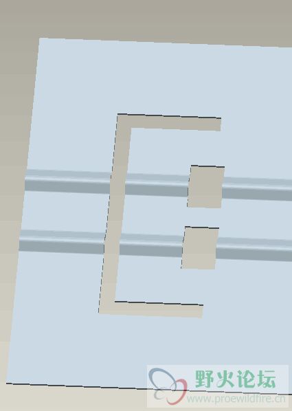

如图1,这样使用创建折弯命令是可以折起来,如果增加了两条加强筋(图2 3 4),这样就折弯不起来了,这是怎么回事??  是不是不在同一个面上?  各位看看能否折得起来?

嗯嗯,我试了一个下午都不行,但是Creo 可以折起来。我发现加了筋之后,一个面被分割成了三个面就不行,必须一个面才可以

可以了,我知道怎么解决了;
原因:加强筋不能拉伸出来,必须用模具成型;
结果:模具成型的加强筋,就能用折弯命令;
