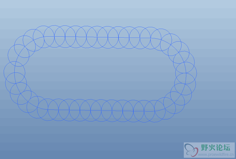

  我想这样阵列    沿一条平面曲线     在这条曲线上阵列点     每两个点间的距离一样    我不知道怎么用  就以第一个点为中心画圆与曲线相交得到第二个点  这怎么阵列出来

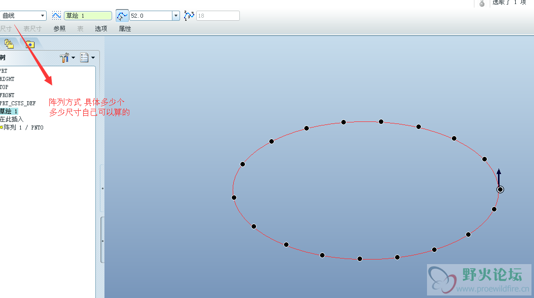

阵列不是有个沿着曲线阵列吗

这个有好几种方法,过程比较复杂,新手可能看不太懂,可以参考链条阵列

楼主是 等弦长。你的这个 是等比例。  不能满足楼主的 要求。
