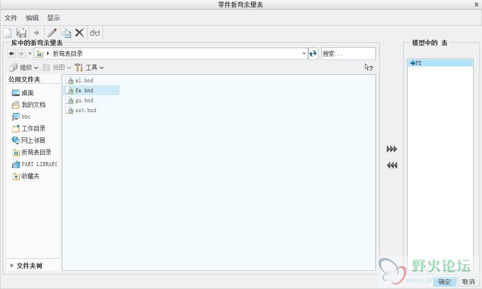

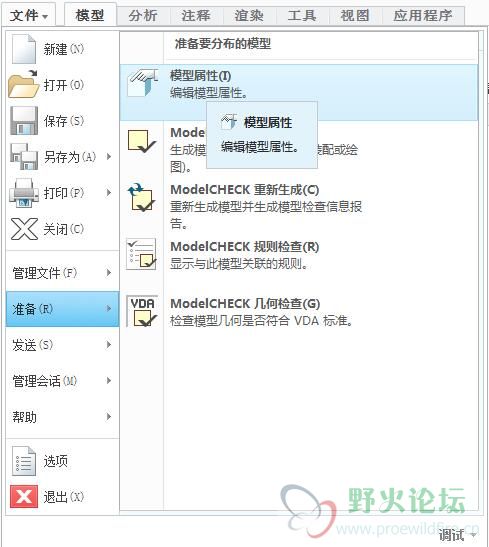

发表于 2017-1-12 11:30 | 显示全部楼层
首先你要设置好你的折弯表,顺序如下:
