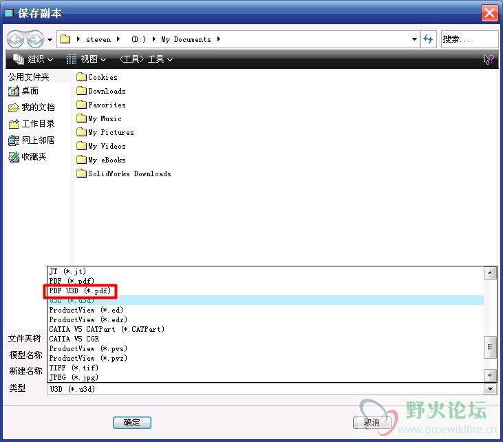

1、Proe打开一模型,单击【文件】——【另存为】,选择文件格式PDF U3D(*PDF)

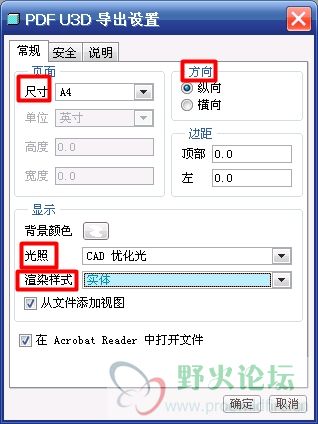

2、单击【确定】按钮后,弹出一对话框,如下图所示
尺寸,方向,光照等可以根据需要进行预设置

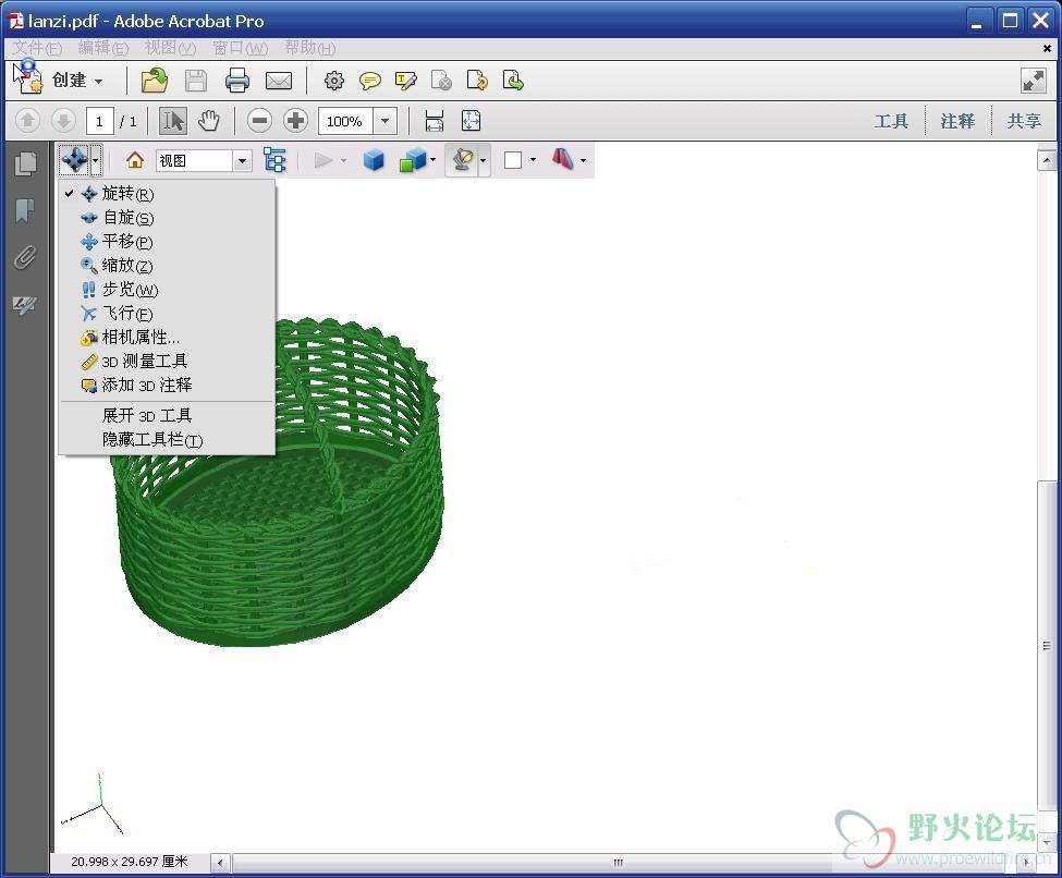

3、打开保存的PDF文件,进入后,单击画面激活文件,此时的动态工具条就出现了。
提示:要实现此功能需要安装pdf比较高的版本,测试电脑是安装了Adobe Acrobat Pro 10。
