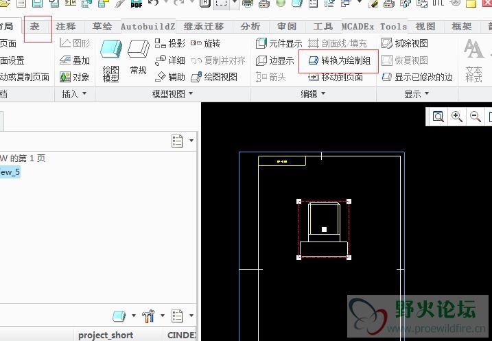

      如题,我把一个"工程图1"保存副本为“工程图2”,如果我改"工程图1"中的尺寸或是公差,“工程图2”也会自己改动,能不能取消两文件的关联呢?

应该不能吧,你可以转换为绘制组来取消两者的关联。但这样同时也就取消了和prt文件的关联。

应该是布局里的转化为绘图组,只是视图被转换为图元,不建议使用,
建议使用备份

使用备份的话图纸好像不会和零件关联起来

相当于同一个模型,两个工程图么?那可以将需要添加公差的尺寸改用手动(标注的)尺寸后再添加公差
