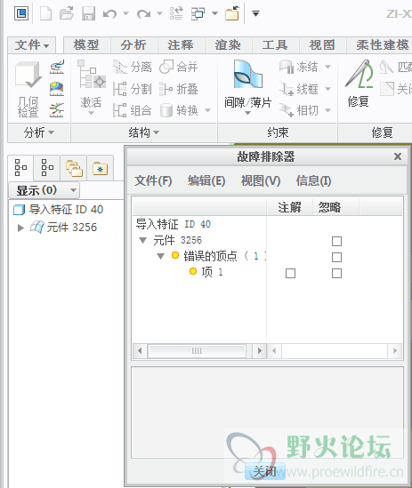

proe的不太清楚,cero的----几何检索----照着图片上的提示点击一下就显示出来了

进入IDD模式 调成线框显示,破面处会显示出不同的颜色。
弱弱的问下,IDD模式是什么,大神能截图看下吗
谢谢,我已经知道怎么弄了

感谢!检查出来110项错误
