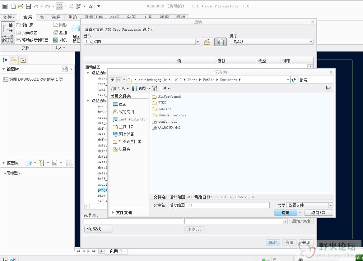

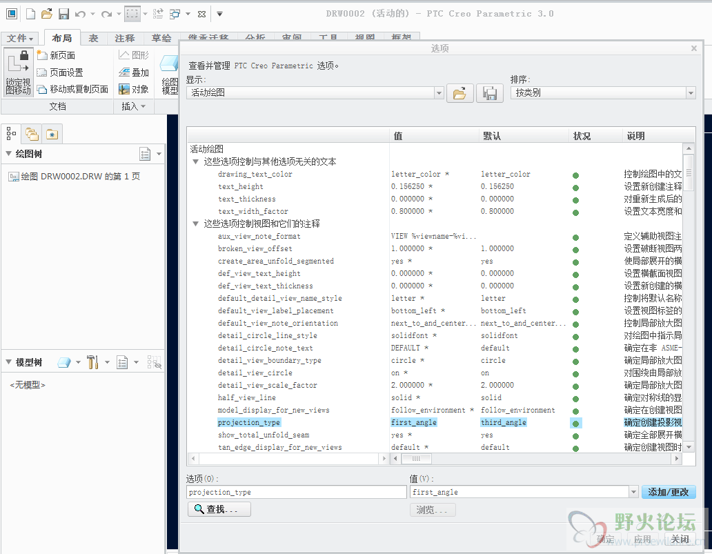

绘图属性老是保存不了。每次关了CREO都要重设置一下,太麻烦了。请问怎么保存谢谢

在config.pro文件中设置选项drawing_setup_file值指定的你工程图配置文件,此贴讲的非常详细

导出配置,并保存Config文件,下次启动目录设置好就好了。
