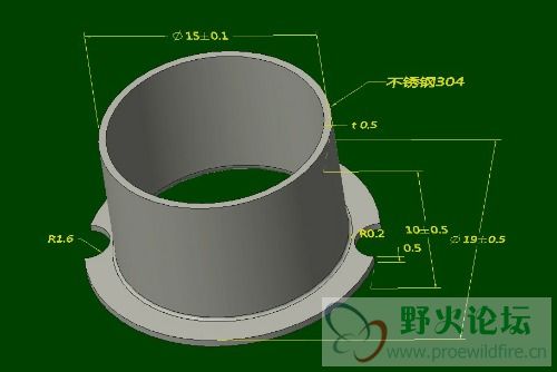

发表于 2016-6-15 10:31 | 显示全部楼层 |阅读模式
如题。

发表于 2016-6-15 12:52 | 显示全部楼层
可以的

 楼主| 发表于 2016-6-15 13:21 | 显示全部楼层
比较薄,拉深10个毫米会破裂不?

发表于 2016-6-16 10:07 | 显示全部楼层
抽那么深,那个壁厚不可能是0.5。

 楼主| 发表于 2016-6-16 11:53 | 显示全部楼层
用什么样的工艺路线可以做出来?

发表于 2016-6-16 11:59 | 显示全部楼层
不可能拉伸那么深的吧

发表于 2016-6-16 13:14 | 显示全部楼层
完全没问题,如果顶部不能有R的话,需要旋切,成本就比较高
