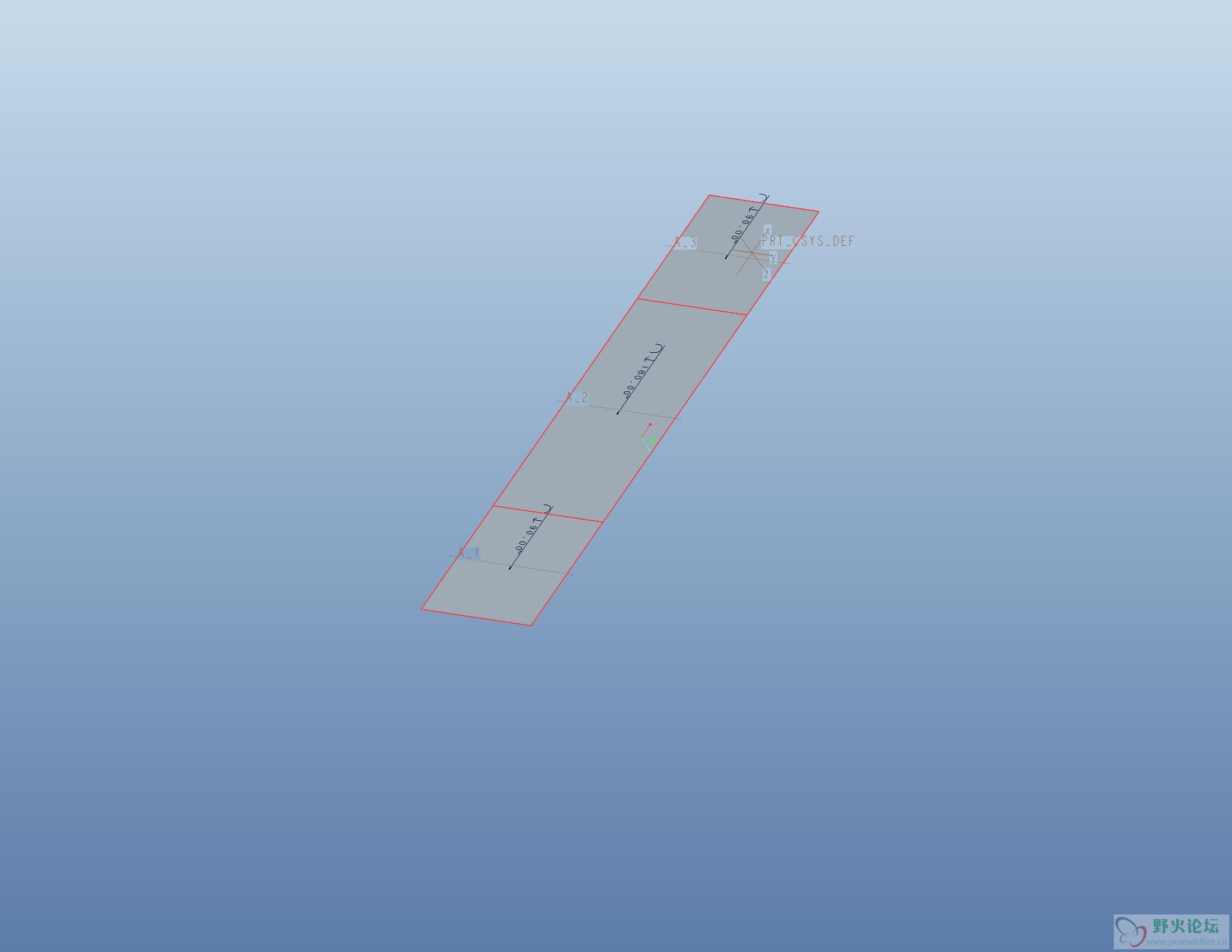

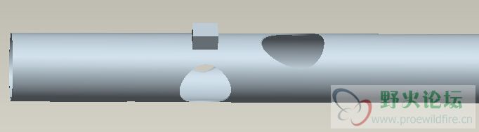

已经在零件中把图形画好了,是一个长轴零件,不知道怎么把这个轴展开成平面图,请高手指点一下,万分感谢!

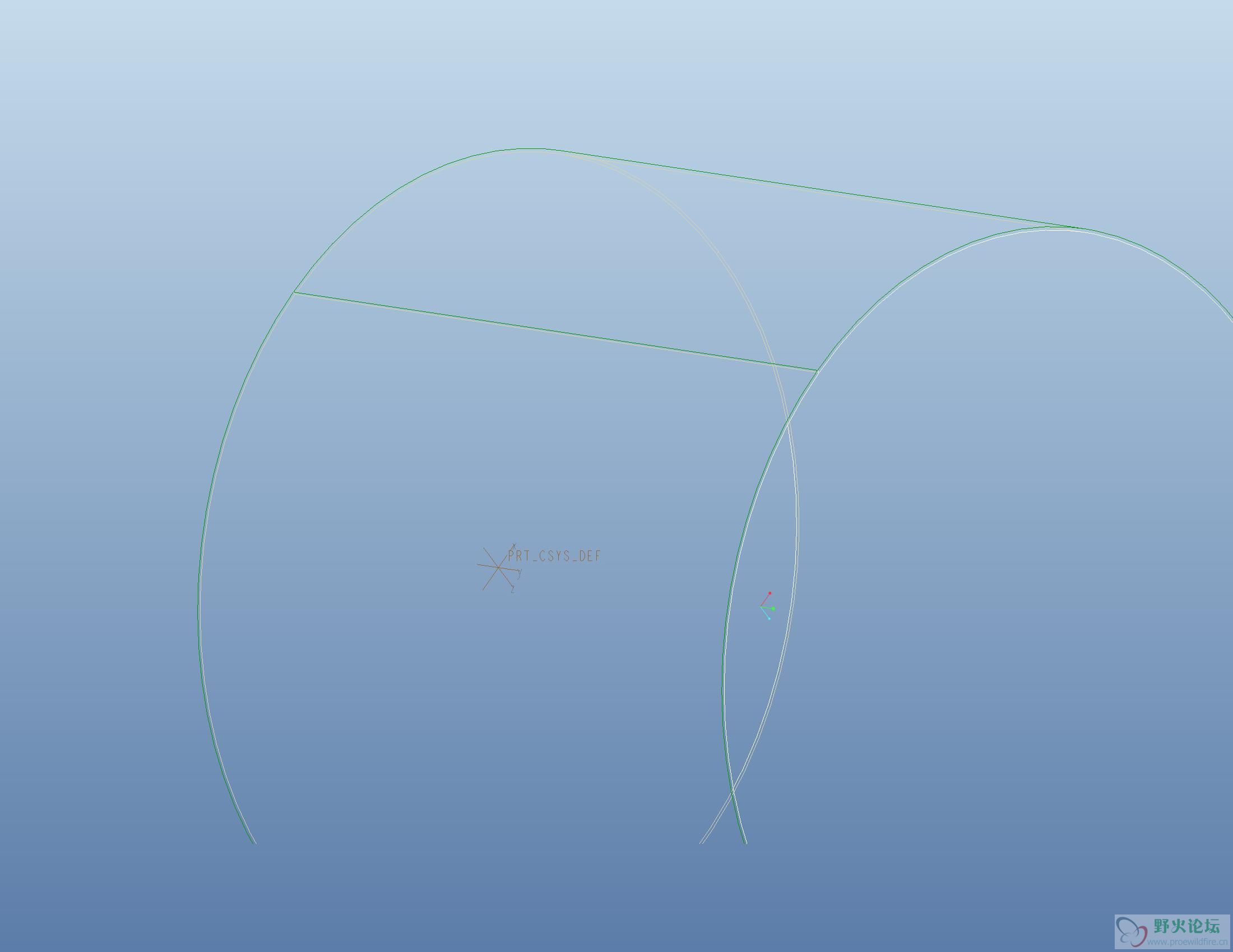

你是用PROE还是CREO,PROE是用扯裂工具建规格缝,再用选择边线进行展平

PEO/e 不清楚。你的应该管类零件吧,钣金那曲面扯裂或草绘扯裂都可以

其实就是把管子加了一个缝,扯裂/规则缝,草绘一条直线,选择要投到的面。就会在管子上加一条边缝(相当于把无缝钢管变成了有缝钢管)。(这个直线投影到管上就是你要的缝线),展开时选择这个边缝的任一边线为展开基准就能展开了。

你应该是要展开后的尺寸吧 用面组展平
