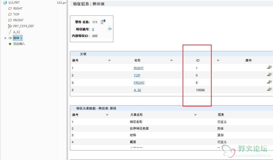

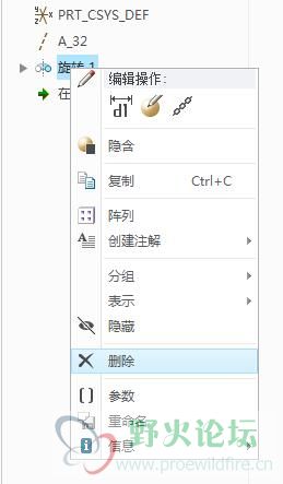

如下图所示:

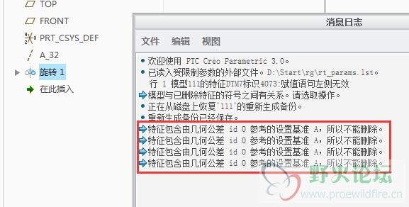

但是用高版本打开,有删除选项,一样删不掉。不过有相关提示了,说有关联参照id0,但是系统级别的id是从id1算起的,我没找到。大家想想办法。

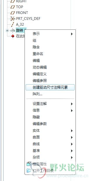

发表于 2016-6-14 11:13 | 显示全部楼层
树过滤器里把 注释 选中 有4个几何公差注释,删掉就好了

 楼主| 发表于 2016-6-14 12:05 | 显示全部楼层
很给力!能解释下原由吗?

发表于 2016-6-14 21:47 | 显示全部楼层
你红框里那个就是理由,提示的也很清楚
