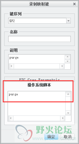

发表于 2016-6-14 15:20 | 显示全部楼层
使用映射键,OS脚本,见下图

 楼主| 发表于 2016-6-14 18:08 | 显示全部楼层
謝謝協助,看來只好用pro內建的purge
221
248
发表于 2016-6-20 11:16 | 显示全部楼层
原来可以用脚本,多谢!
