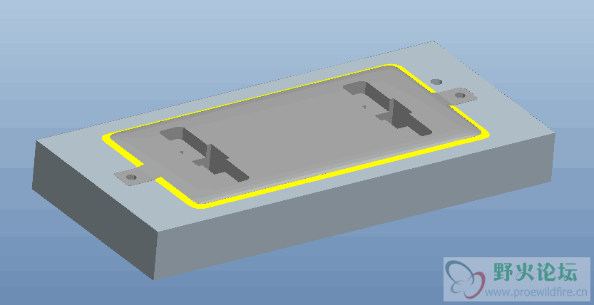

图示的黄色的曲面部分是怎么延伸出来的。只有中间的那块实体,怎么做出旁边的。

以实体外边为准 扫描曲面

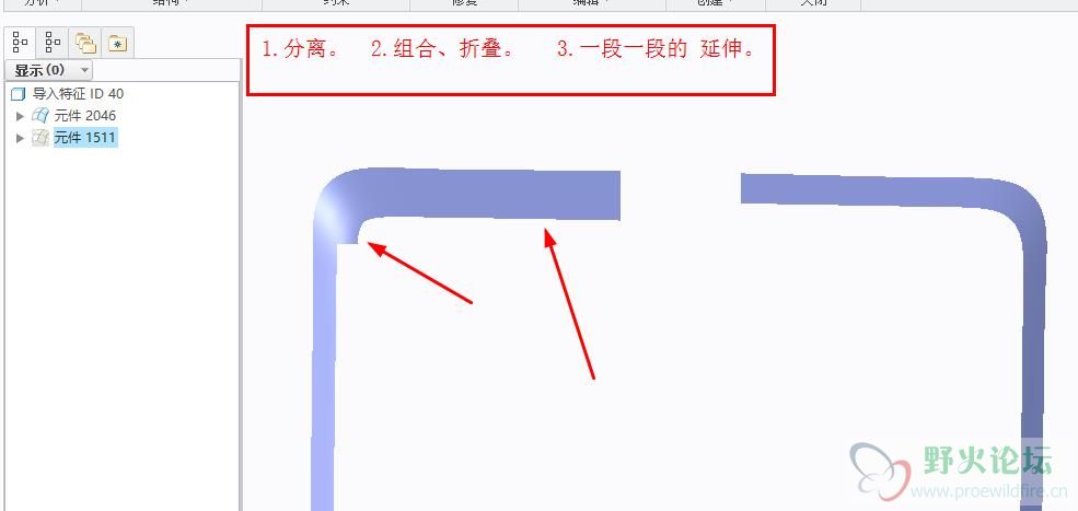

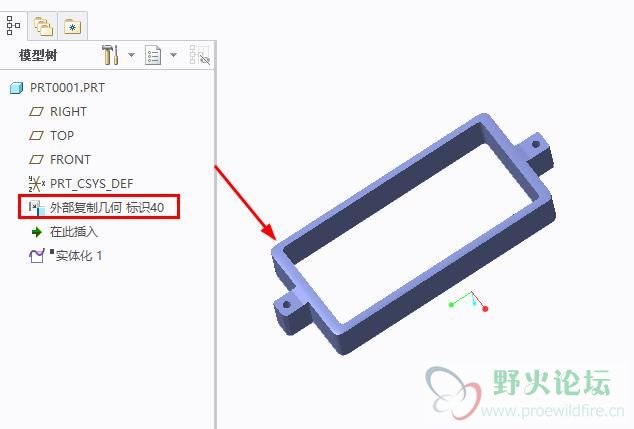

方法二   复制几何
 楼主| 发表于 2016-6-14 09:52 | 显示全部楼层
sdgdjgb 发表于 2016-6-13 18:19
方法二   复制几何
没系统的学过PROE,第一种方法分离、折叠是哪里的命令?百度研究了一上午了也没找见。
