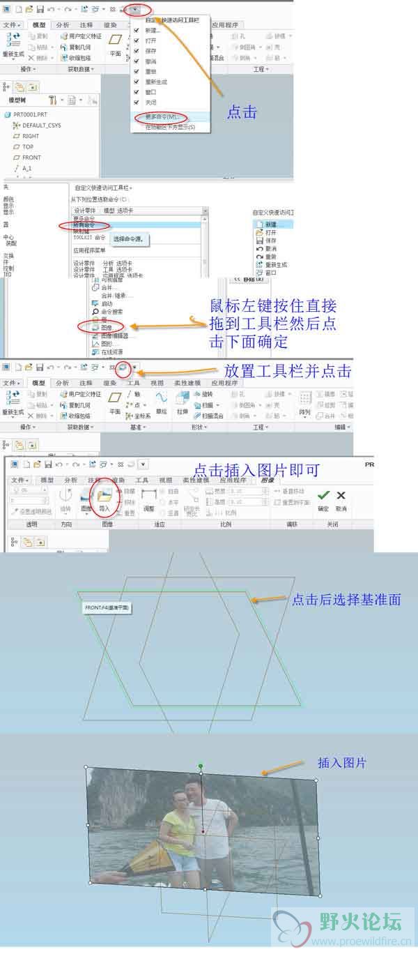

如何在CREO里面把照片插入进去,然后根据照片来描线条,做产品的轮廓.就是在零件一开始建模的时候,就先吧照片插入进来.

发表于 2016-6-13 10:44 | 显示全部楼层
看下面
看下面图片
