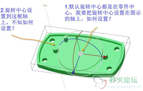

 楼主| 发表于 2016-6-13 12:07 | 显示全部楼层
谢谢,按中键我知道,
但我的意思是直接把图示的旋转中心设置至轴上,以便在做动画时把设置的轴做为动画的旋转轴,目的是这个目的,我试过了很多方法,始终没找到设置的方法,都是默认就是在零件的中心!

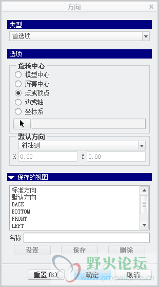

发表于 2016-6-13 13:21 | 显示全部楼层
视图-重定向,选择首选项,即可根据需要设置旋转中心

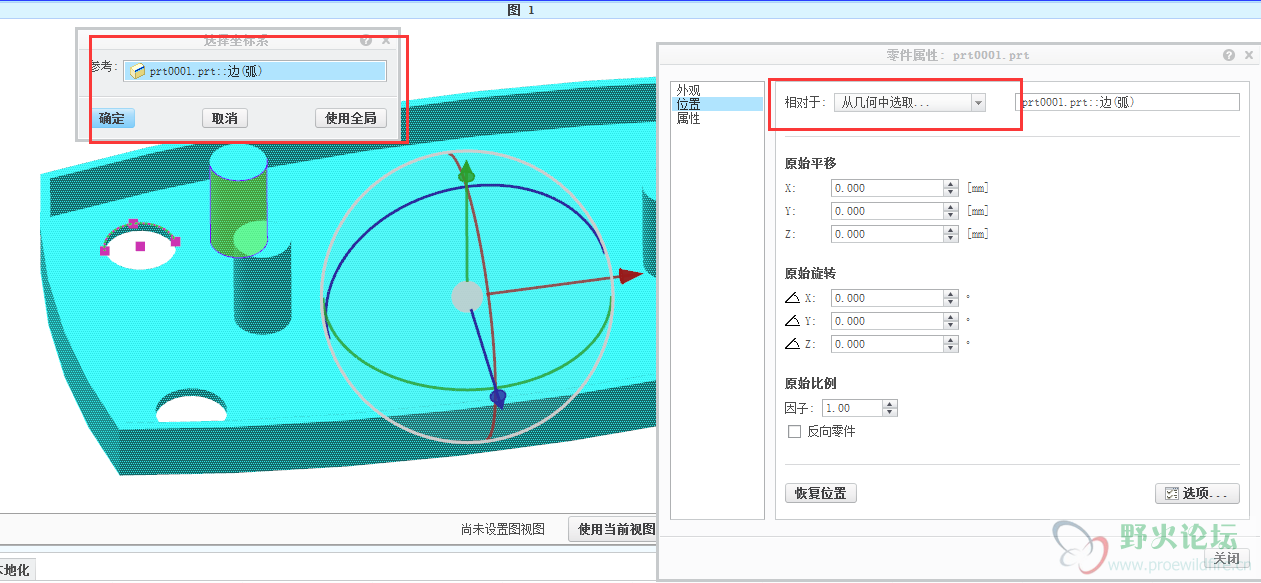

发表于 2016-6-13 14:48 | 显示全部楼层
当你点选变换位置,选中要变换位置的零件的时候会出现坐标系和旋转轨迹,就像你自己贴图那样。这时右击选择编辑属性-位置里点下拉箭头,选择从几何中选取,点选圆孔的边就可以了。

 楼主| 发表于 2016-6-13 15:10 | 显示全部楼层
非常感谢,掌握了!
