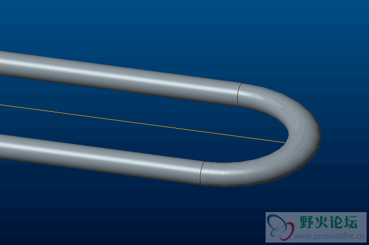

骨架折弯遇到的问题
请问大家如何圆滑过渡??
这个文件是用CREO3.0绘制的。
现在平时工作用CREO2.0 但是,这个骨架折弯,好像两个软件做法不太一样。

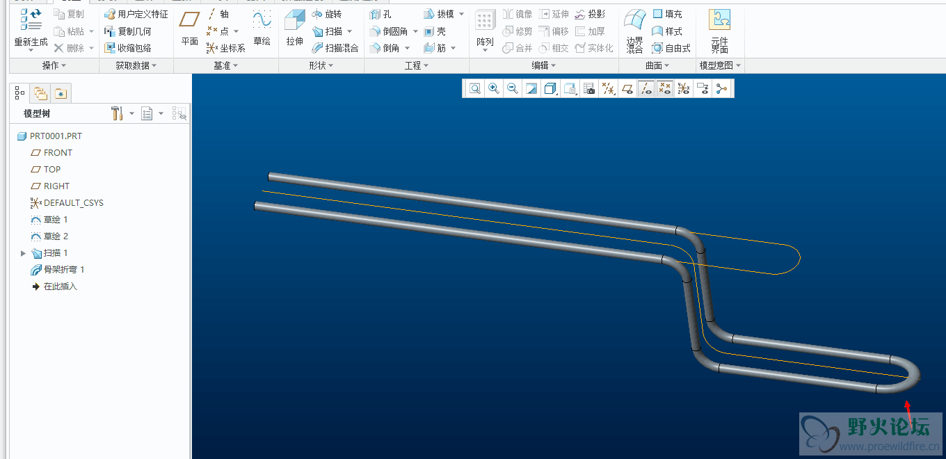

 楼主| 发表于 2016-6-13 08:05 | 显示全部楼层
你重新看一下帖子,昨天晚上怎么上传都上传不了。我今天补了一下图片。

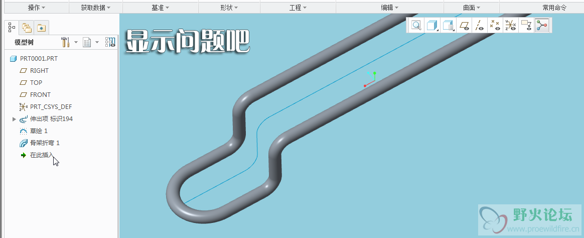

发表于 2016-6-13 18:46 | 显示全部楼层
没什么特别的啊

 楼主| 发表于 2016-6-13 21:13 | 显示全部楼层
  你用的可变截面扫描??

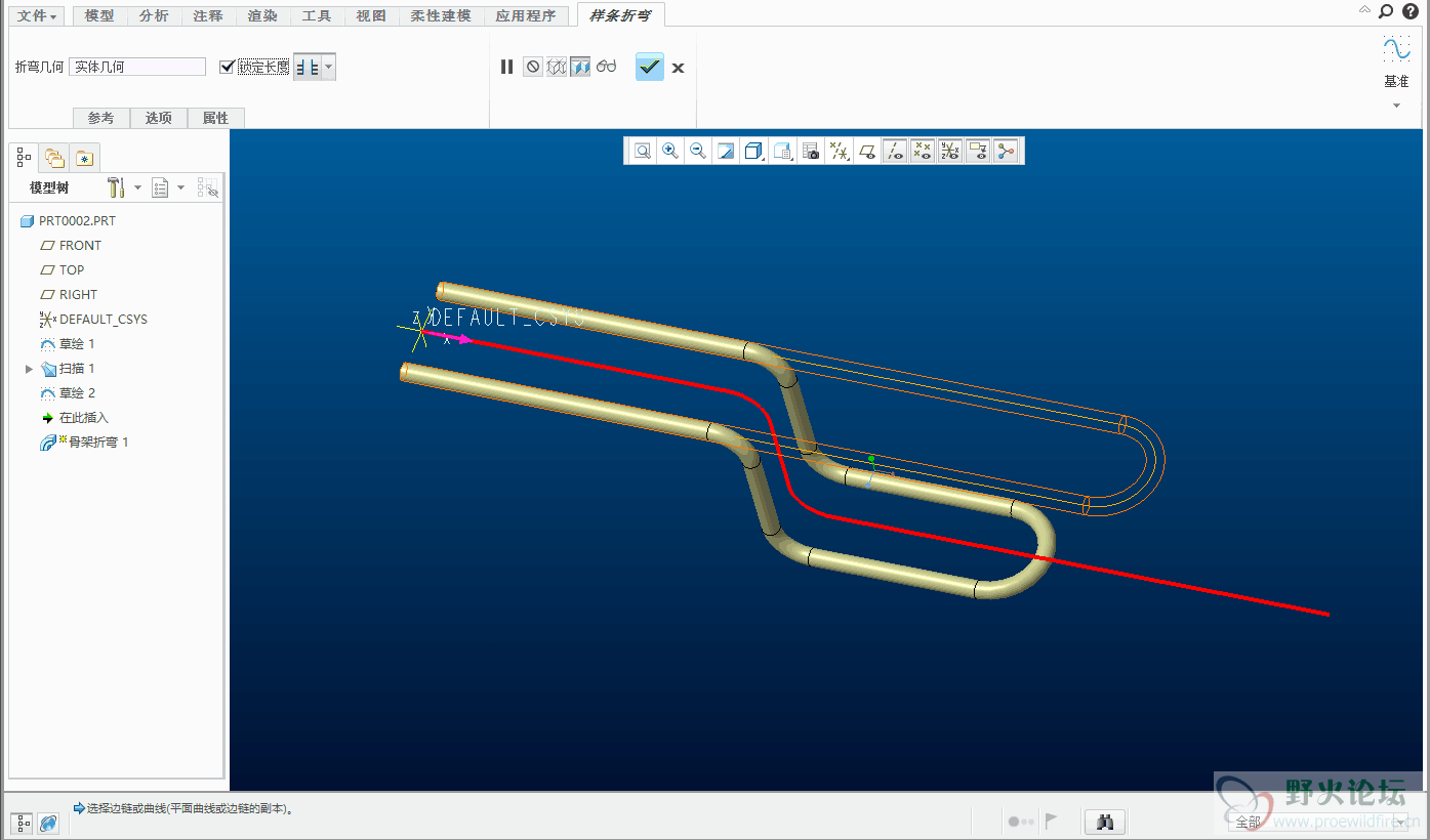

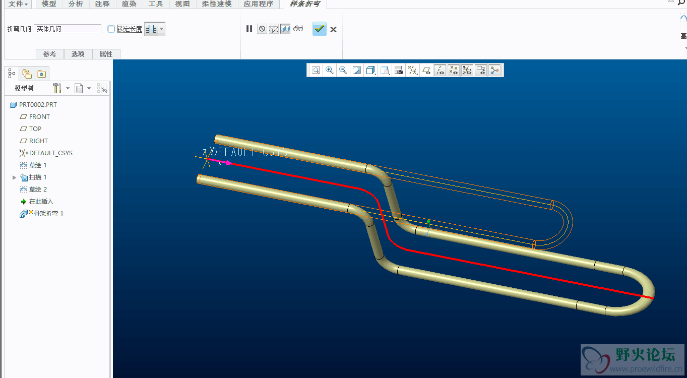

 楼主| 发表于 2016-6-13 21:35 | 显示全部楼层
这是错误的设置 图片如下
原来是设置的问题 终于搞定了。   设置 锁定长度就OK了。 哈哈。
感谢朋友们的参与。
