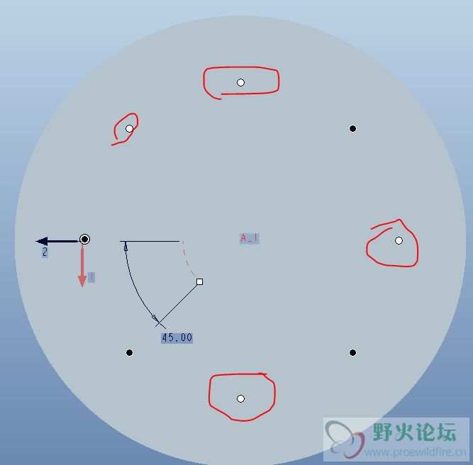

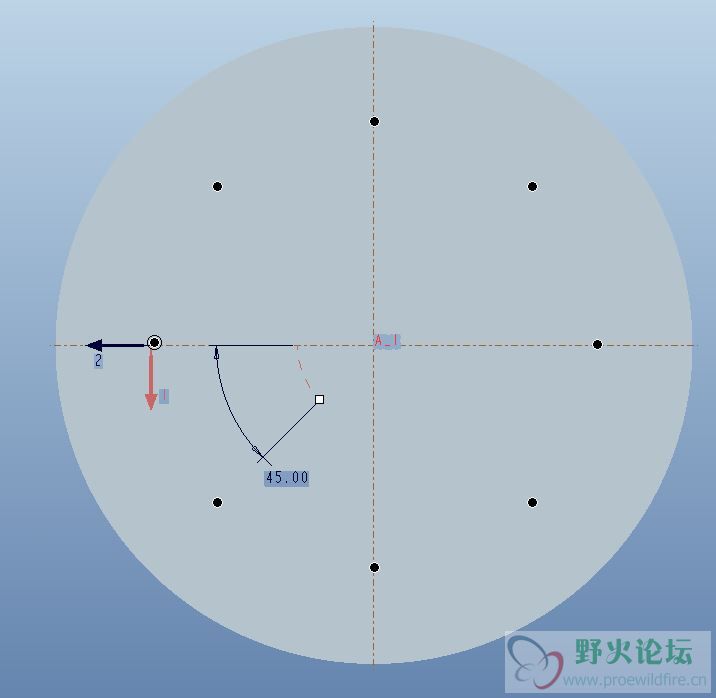

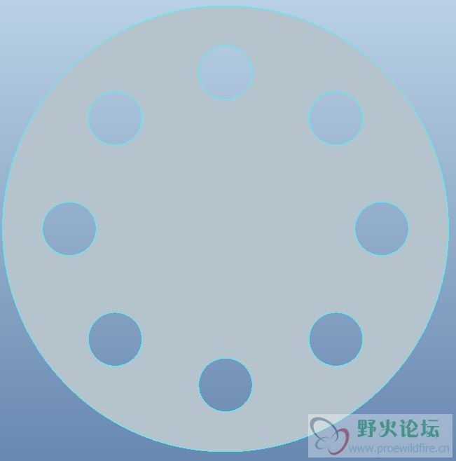

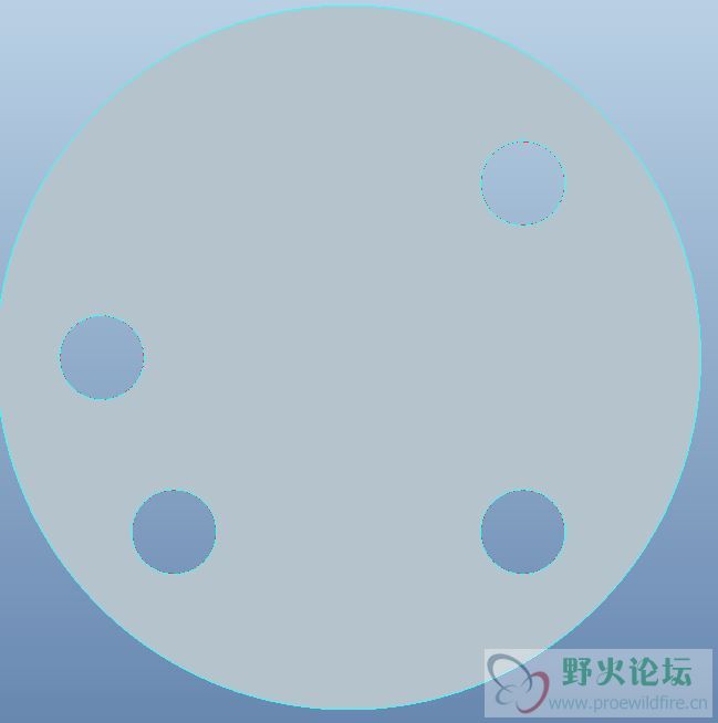

发表于 2016-6-13 15:29 | 显示全部楼层
看看下面的图片就明白了。
112
152

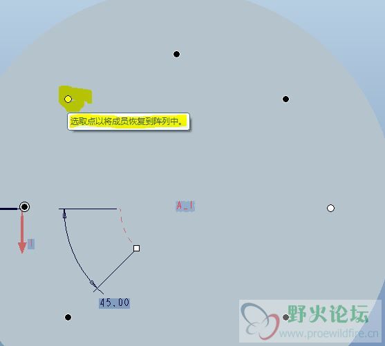

发表于 2016-6-13 15:35 | 显示全部楼层
鼠标放在上面稍停留会有提示:
