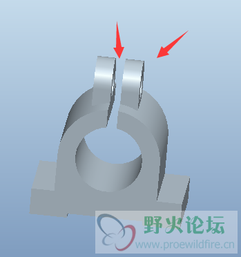

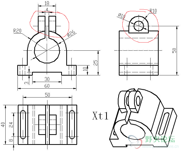

我先拉伸出下面的底座,然后上面红线圈出的部分我想一次性拉伸出来。该怎么做?如果没有办法,那么这道题的正确打开方式是什么啊?

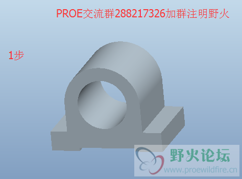

发表于 2016-6-11 15:02 | 显示全部楼层
第一步:
第二步:
第三步:
第四步:
sdgdjgb + 1 热心助人

正常两次拉伸
