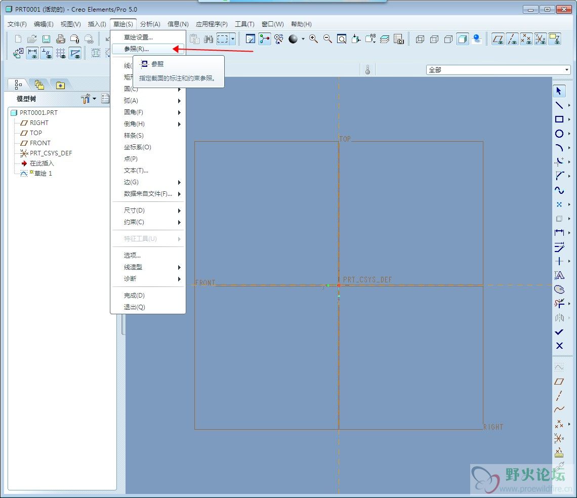

才开始用Creo  对于Creo一些命令的位置不太清楚。我想知道原本在Proe草绘里的参照命令  在Creo里对应的位置在哪里 一直找不到?
谢谢大家了

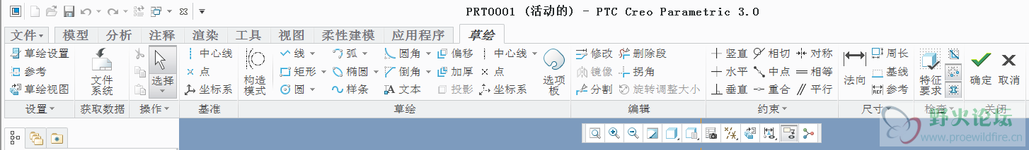

发表于 2016-6-10 11:28 | 显示全部楼层
左侧 文件下面第二个

以前proe的叫参照,现在creo的叫参考,其实在草绘那点右键也有参考的选项的。

在使用草绘命令中可用:Alt+点选   即可添加参照哦
草绘中有两根轴    中间的就是中心线    左边就是旋转轴   我转creo也不明白整两根那里干嘛
