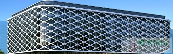

[已解决] 如下图外圈这个怎么画出来,主要是圆角那里整列等都用了达不到这个效果

画了好久都没能把它画出来,求教一下怎么画才能画出来PROE5.0
如图
如图

你先在平面上画出图形,然后用骨架折弯将其折弯。

谢谢哈 后来特意在自学 网把钣金学习了一下 先画出第一壁拉伸好图形 然后在折弯是可以
