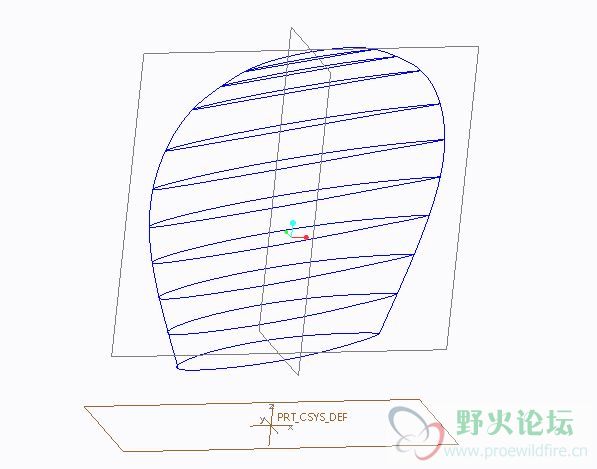

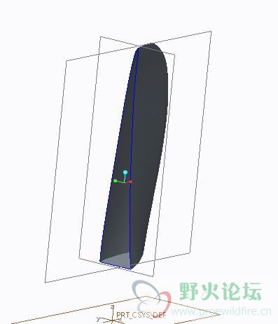

    新人有个问题求教各位,本人用ibl文件导入了若干组数据获得了叶片的截面轮廓,由轮廓线生成体时遇到了空心的问题。
    步骤:1.使用混合扫描。即叶片主体使用混合扫描生成实体;2.顶部使用边界混合,用相切条件保证光滑,再合并实体化。结果第一步生成的就是空心的(只有一层壳,选择了创建实体而不是创建曲面);第2步生成的顶部也是空的。
    写ibl文件时使用的是closed,曲线应该是闭合的吧?而且就算是非闭合的好像也不会出现这种情况?实在不解为何出现这种情况,还请各位能指导一下,谢谢!
附图:
图1 轮廓线
图1 轮廓线
图2 空心
图2 空心

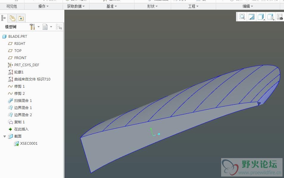

发表于 2016-6-8 10:01 | 显示全部楼层
我帮你打开是实体, 就是顶部边界那里实体化不了  有点问题  还需修改下
 楼主| 发表于 2016-6-8 10:40 | 显示全部楼层
这是什么原因,我自己的打开确实只是一层壳,难道是软件的问题?请问您用的那个版本的Creo?

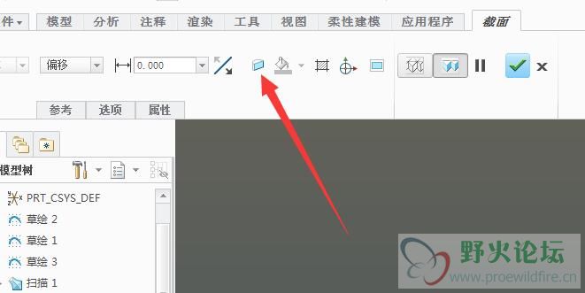

发表于 2016-6-8 11:10 | 显示全部楼层
creo 3.0    是不是显示问题
图中的地方是不是给你没点上
 楼主| 发表于 2016-6-8 11:26 | 显示全部楼层
zjdygdcq 发表于 2016-6-8 11:10
creo 3.0    是不是显示问题
图中的地方是不是给你没点上
额,没找到这个按钮,但我用x_t格式输出的parasolid文件在别的软件中打开也是空心的
 楼主| 发表于 2016-6-8 16:34 | 显示全部楼层
creo 3.0    是不是显示问题
图中的地方是不是给你没点上
已解决,安装了Creo3.0,正常了,可能是之前用的2.0版本的有问题。谢谢你。
