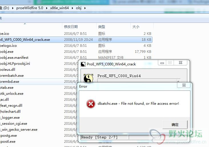

我电脑为win7 64位,安装proe 5.0 M060 64位,运行ProE_WF5_C000_Win64_crack.exe,step2 提示失败,是怎么回事啊?

       你 “ 安装proe 5.0 M060 64位 ” ,可是,“ 运行ProE_WF5_C000_Win64_crack.exe ” ,需知,这是测试版的Crack ,不适用的!
       你应该采用对应于 Pro/E 5.0 M060 64位 Crack (破解文件,注意:64位的!),这就叫做 “ 一把钥匙开一把锁 ” !

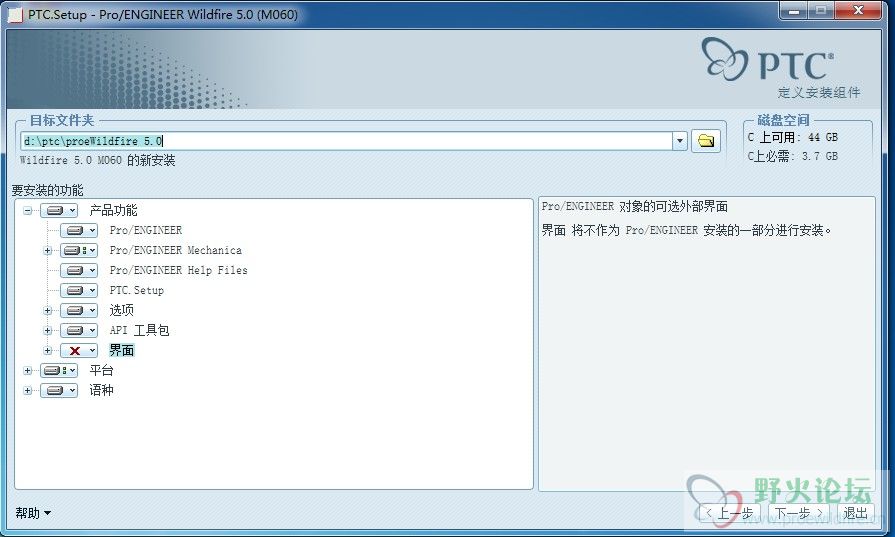

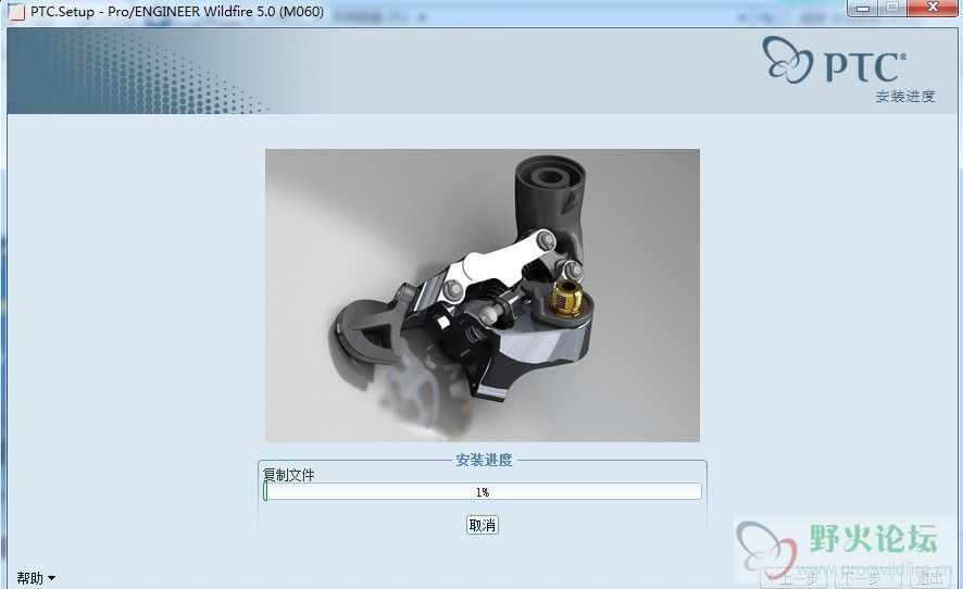

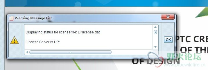

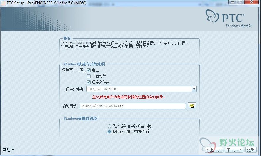

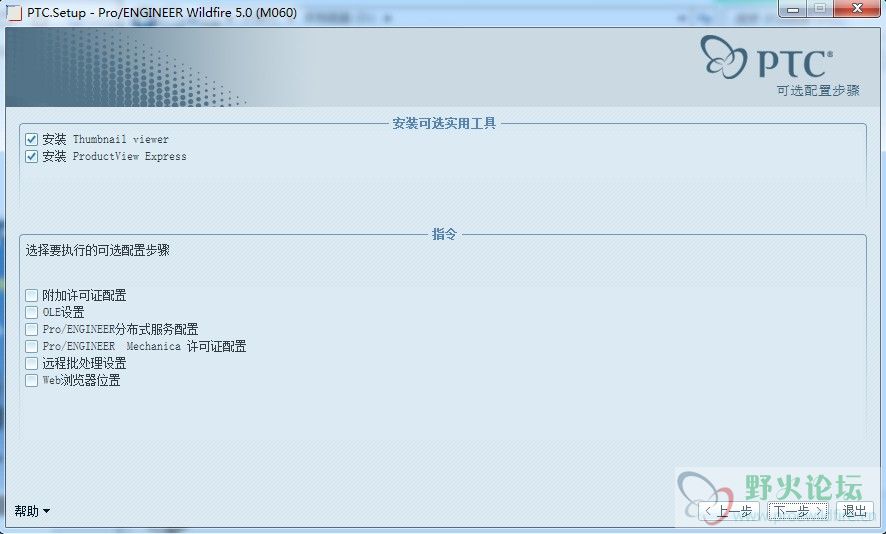

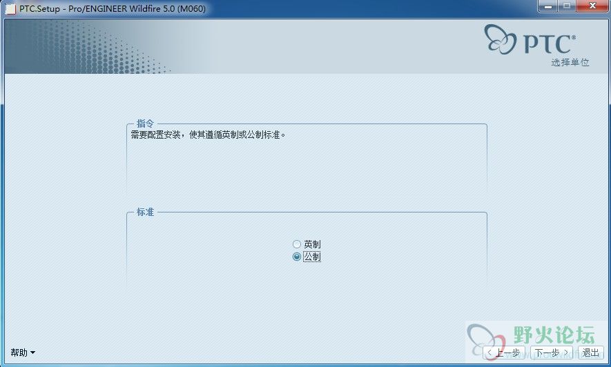

我下午将软件卸掉,重新安装,按照顺序进行安装,结果还是不行。请大神看下到底是哪里的出错了。

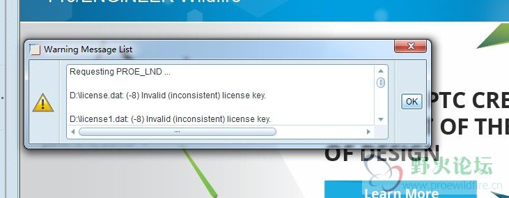

下面为我这边的安装顺序截图。(首先有导出license文件,我有将无线网卡和以太网网卡地址都做成license文件,所以安装的时候有选择两个license。最后安装完以后,提示license 请求失败。点ok后,程序直接退出。再点程序,直接闪退,反复点也是如此,重启依旧如此。

发表于 2016-6-7 17:08 | 显示全部楼层
你怎么两个破解文件?

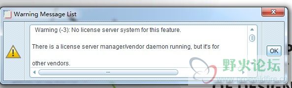

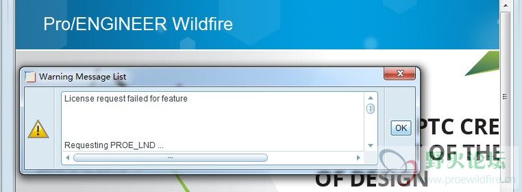

       1,关于报错 -8 的问题,去仔细参阅并照其指引的方法予以改正:
      《[原创] 运行常见错误 License request failed for feature PROE_DDiTy: -8 或 :-9 解决方法》,
       http://www.proewildfire.cn/thread-199-1-1.html
      2,关于报错 -3 的问题,是你的破解操作没能做到完整 ...... ,去参阅体会这个主题帖:
     《[原创] License server is up . warning (-3)最经典的报警,完美解决方法 》,
      http://www.proewildfire.cn/thread-103863-1-1.html

发表于 2016-6-8 09:50 | 显示全部楼层
提示显示找不到文件或没有写权限,估计是权限问题,建议: 右键-以管理员身份运行

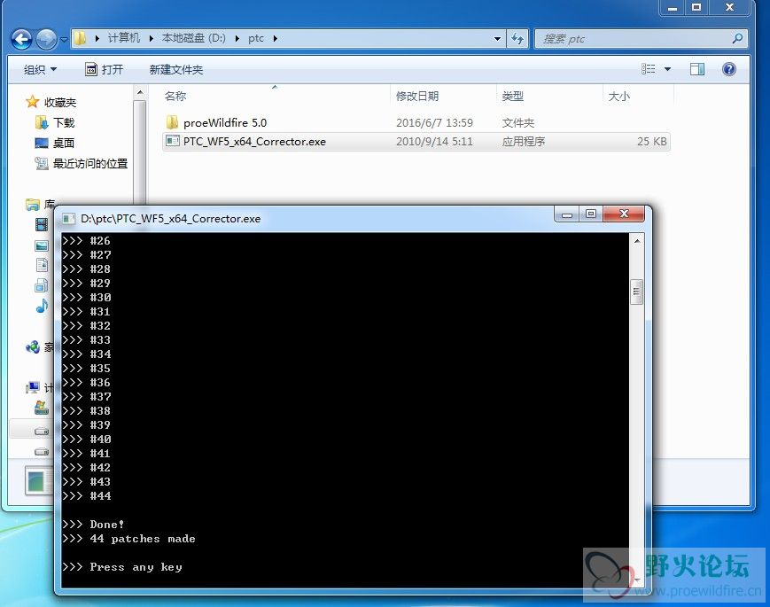

 楼主| 发表于 2016-6-8 11:51 | 显示全部楼层
终于装好了。
在上述步骤中,改了两个地方。
1.增加了变量 lang ,变量值 chs
2.以管理员身份运行破解文件, “ PTC_WF5_x64_Corrector.exe ”
