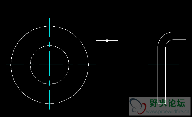

如图所示的钣金件,在ProE中,如何做出?

凸缘壁

简单点  位伸侧视图     再位伸正视图切掉

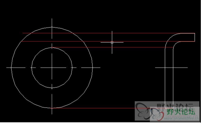

楼主,你能确认图片表达没问题吗?视图应该对应吧,简单来说高平齐.......感觉主要特征表达也对不应

这种情况要当他是对齐的

凸模冲型

你说咋对齐?二维图有问题!!!

图有问题。
