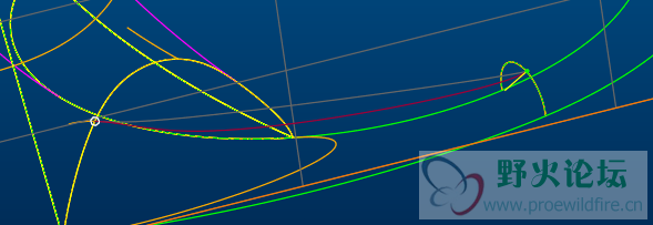

在STYLE里,设置两端点为曲率就出现这个提示,如果选择曲面相切又没有问题! 这是为什么 红色那条线 1线能曲率 还有一头不行 为什么 QQ图片20160605232244.png

在线的其它地方设置了后,再拖过去就可以。
