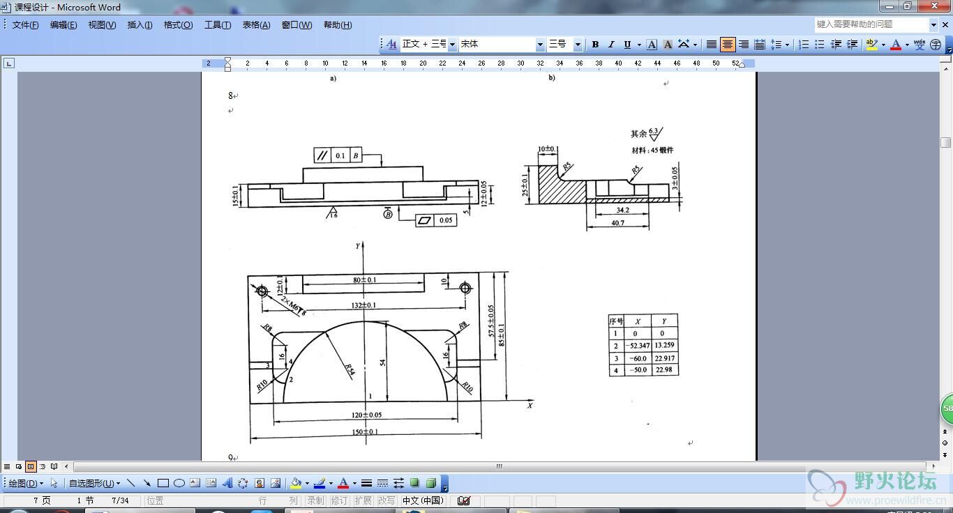

帮忙建模  实在有点晕

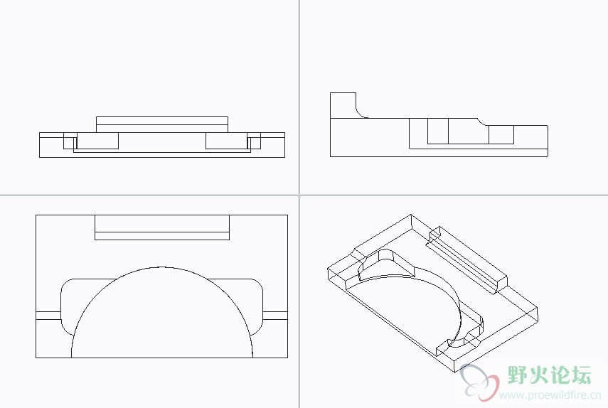

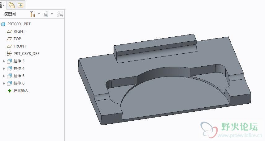

发表于 2016-6-4 20:52 | 显示全部楼层
大概是这样吧。。。仅供参考。
yh-60604.prt.zip (34.85 KB, 下载次数: 1)
169
295
发表于 2016-6-4 22:23 | 显示全部楼层
是2楼这样的,只是少打了2个螺栓孔

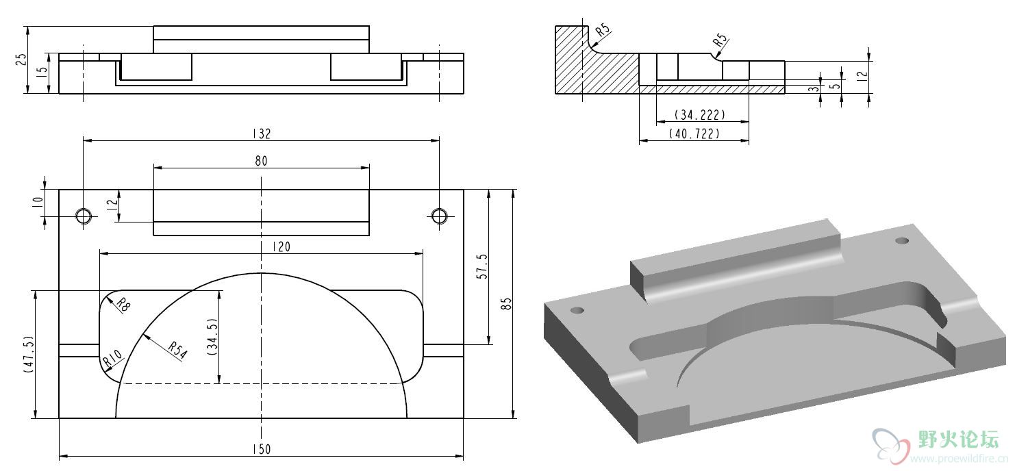

发表于 2016-6-6 12:24 | 显示全部楼层
二楼的基本思路是正确的,但楼主原图上有的尺寸矛盾,最上面一个凸台宽度在俯视图上12,在右视图上是10;另外尺寸标注也感觉有点问题。
sdgdjgb + 1 热心助人
112
152
发表于 2016-6-6 14:20 | 显示全部楼层
我也试试,原图标注真有点问题。解决别人的问题最有利于提高自己。

发表于 2016-6-6 19:13 | 显示全部楼层
是的图纸标准简直没有基准概念

发表于 2016-6-7 10:11 | 显示全部楼层
很简单的一幅图,不过尺寸有点问题
