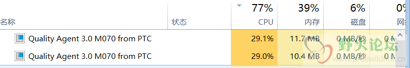

如图,quality agent 3.0 m070 from ptc占用大量cpu,以前没有这种情况发生,最进不知道怎么了,任务管理器显示,四五个quality agent 进程同时运行,而且占用大量cpu资源。请大神不吝赐教!

只保留一个最新版本。删除其余的旧版本。然后,清理一下电脑。。。即可。
quality agent 相互干涉 所致。
