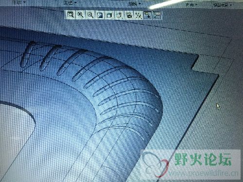

图中曲面上的沟槽要如何绘制 , 有stp档要怎么抓档案上的曲线数据 到自己绘图上绘制,请大大赐教 我搞了好几天 照着档案用怎么用都用不好 谢谢

用测量工具测出数据即可得出     要是碰到曲面或者曲线类测不出来就用草绘进入后提取参照再草绘到一致的图形并得出数据
