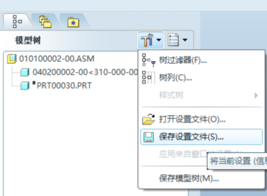

谢谢你的耐心解答,我就试了一个,模型树设置。

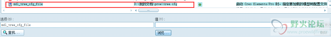

发表于 2016-6-4 14:39 | 显示全部楼层
模型树设置方法是你将你设置后保存成tree.cfg到你的启动目录,然后在选项里修改“mdl_tree_cfg_file”指向你的tree.cfg文件,这两个缺一不可。
