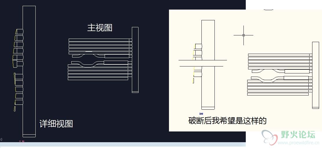

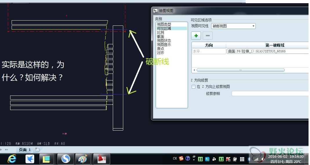

问题如图,先谢过大神了。

我这只是举个例子。实际我的零件尺寸很大的,按比例画,不破断是画不下的

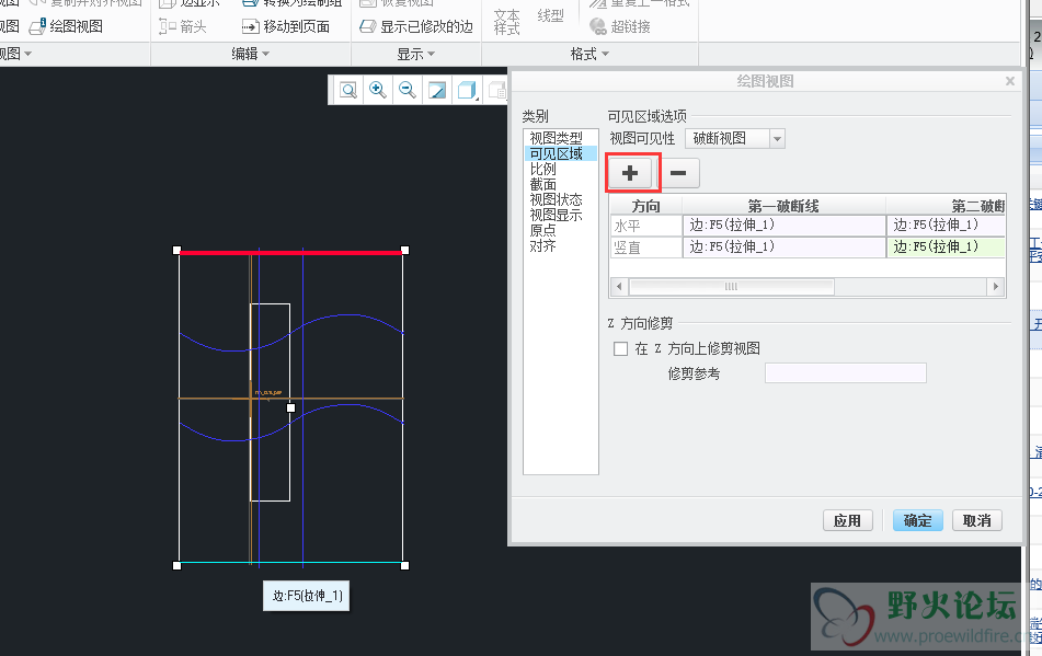

你是用主视图的详细视图做的吧?你可以不用详细视图,而是再新建一个主视图,比例调好。建立两个破断视图,一个高度方向的破断,一个水平方向破断可以达到你的要求。

可不可以在局部视图的基础上破断。就是我贴图里的详细视图那样的,我画的时候那个是局部视图。我希望在局部的基础上破断,而不是在主视图那样的基础上破断。因为那样做的话图比较乱

一切皆有可能,一个“+”号解决你所有烦恼

用你的办法解决了。虽然不是很完美,因为破断两次后,我需要导出dwg后把其中一部分多余的删掉。不过,好像也暂时只能这样了

暂时解决了,虽然不是很完美,但已经是最好的办法了
