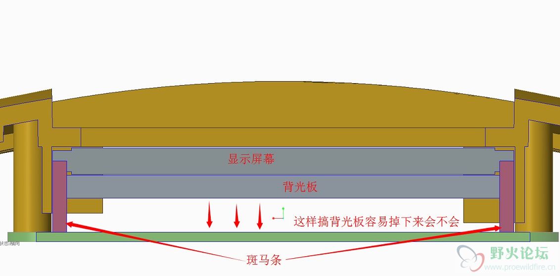

发表于 2016-6-2 22:01 | 显示全部楼层
不了解这个,可以测绘一下同行的产品或参考下你公司其他产品

发表于 2016-6-2 22:28 | 显示全部楼层
屏幕与背光板0间隙,背光板与板子贴最好,如果需要抬高背光板的话,最好用架子支撑背光板。当然也见过有人用隔离柱做的。
