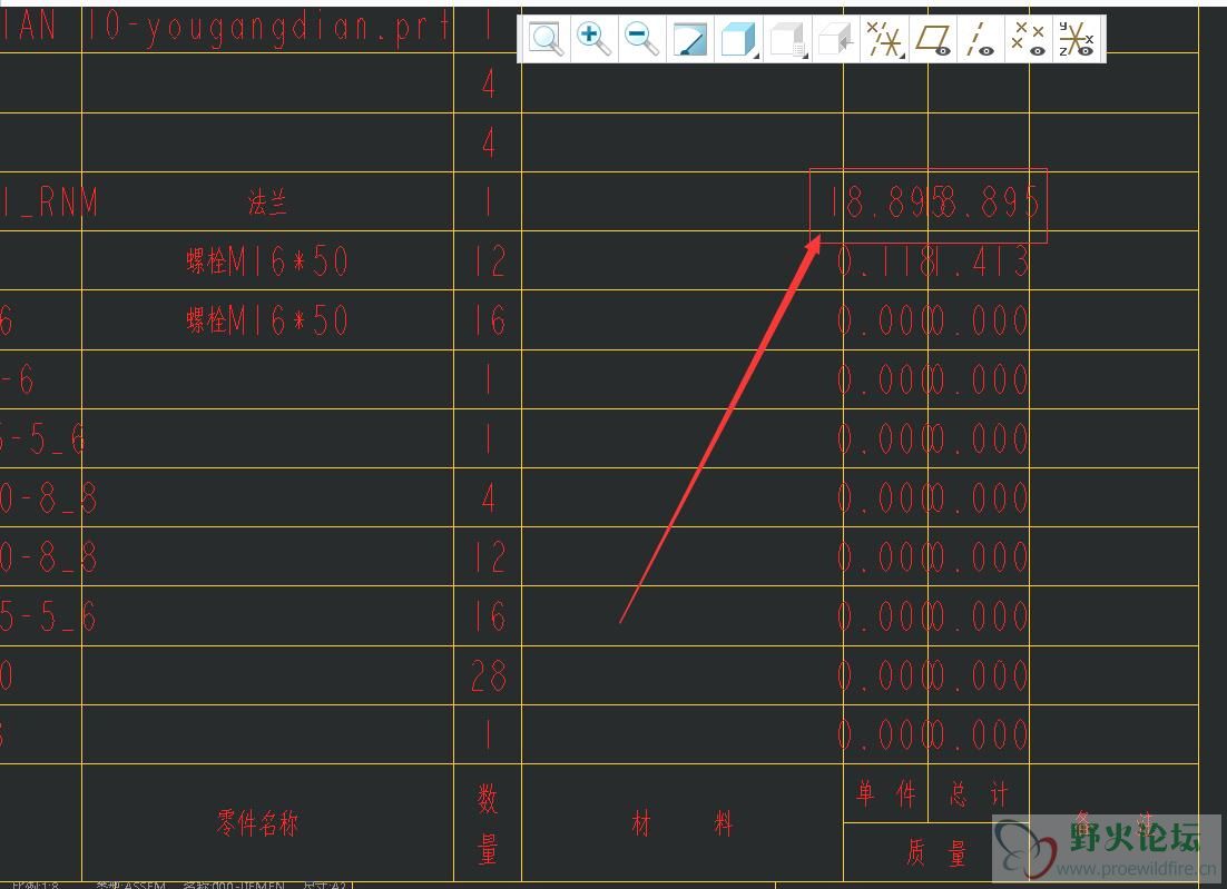

最近在本论坛下载了国标绘图模板,第一次用这东西,文字超出表格怎么处理啊,不能设置自动适应表格宽度吗?

切换到表选项,然后鼠标左键单击(选中),然后长按右键,属性里面的文本样式,修改宽度因子就可以了
还可以针对对应的模板修改(.frm)然后一劳永逸

好的,谢谢,修改成功。
