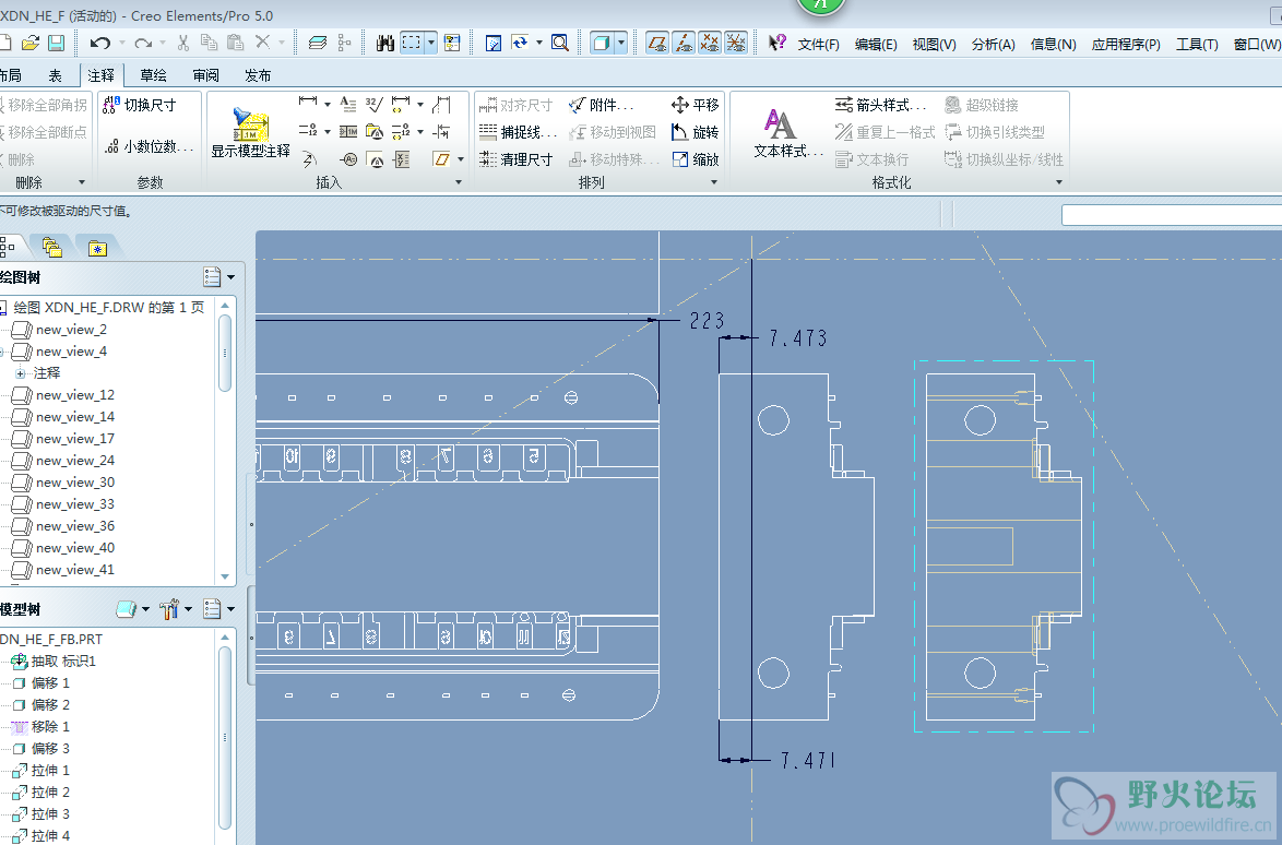

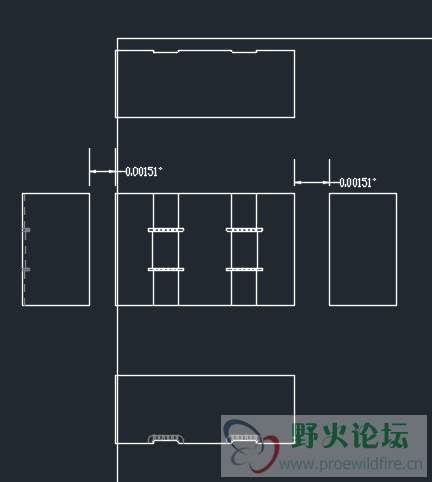

Pro/E 工程图投影左右视图怎么会有角度呀?上下视图则是平行的。设置成5位小数后有0.00151°,虽然不影响加工,但是看上去就是不爽,不知道是不是哪里设置出问题了,大家帮我看看。

发表于 2016-6-1 14:58 | 显示全部楼层
本人用你的三维图新建绘图建立工程图再导至cad并没有角度
1157
1471
发表于 2016-6-1 21:55 | 显示全部楼层
帮你测试过 ,同样没有任何问题

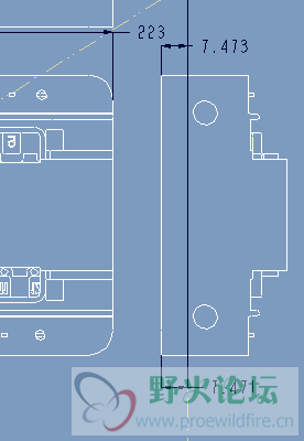

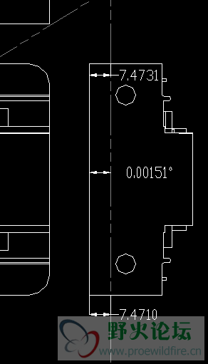

 楼主| 发表于 2016-11-18 19:03 | 显示全部楼层
一直没解决
现在发现在PROE中就有那么0.002的相差
现在我发现是PROE的问题
到底哪有问题这就不清楚了,有高手帮我看下
