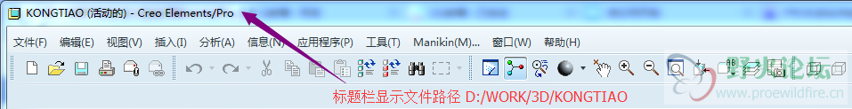

如图,怎么将文件的路径也显示在标题栏里面呢?

display_full_object_path   yes
