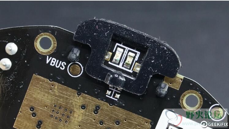

目测就是个硅胶套 放在孔里边,最多有点过盈配合
发表于 2016-6-1 13:26 | 显示全部楼层
对不起啊 看错了以为你说的是那两个孔  那黑色的不一定是硅胶吧 我看那只是个橡胶件 密封用的 不是机械固定就是战阶
发表于 2016-6-1 13:27 | 显示全部楼层
粘接

黑色的我也不确定是什么材料,搞不清楚跟主板是怎么定位固定的,里面围起来的是两个led贴片,有点导光的作用

用雙面膠,好用,成本又低

我是想问问看有没有人知道图中他是怎么固定的?貌似不是双面胶

FIP工艺
也许就是热熔胶呢

环氧树脂粘合。

要我做,硅胶件做成套子性质,pcb正反面夹住pcb,再用过孔定位
