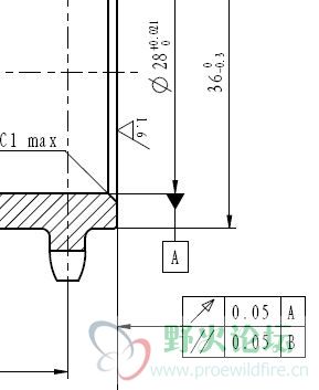

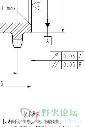

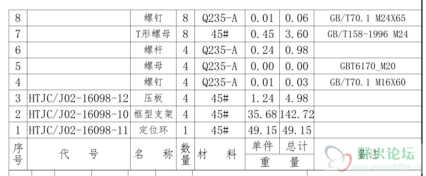

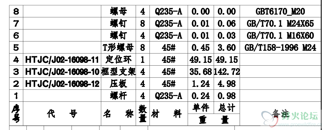

  大家好,本人新手,还请各位大侠请教哈。
附图我转出的PDF,为什么打印出的文字那么粗?我试了一下,现在初步确定和字体无关。其他的还请大家指教哈。
187
200

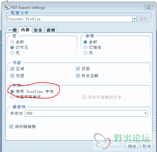

发表于 2016-5-31 10:19 | 显示全部楼层
试试在导出pdf的时候选上勾画所有字体
490
595
发表于 2016-5-31 11:18 | 显示全部楼层
在 勾画字体前打勾
490
595
在 勾画字体前打勾

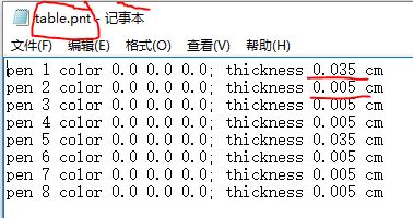

发表于 2016-5-31 12:24 | 显示全部楼层

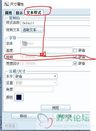

与字体设置,打印设置有关,如下图所示:
字体线型:
打印设置:
157
190

 楼主| 发表于 2016-5-31 21:00 | 显示全部楼层
谢谢各位的建议,其实问题在这里——
勾选”使用True Type字体“
然后OK
