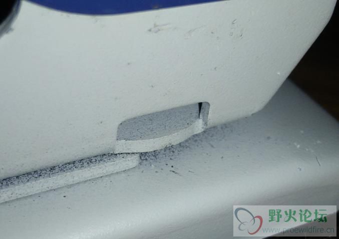

发表于 2016-5-30 16:07 | 显示全部楼层 |阅读模式
     有谁这个钣金,开口槽处,折弯处伸出了一个小半圆怎么画的,

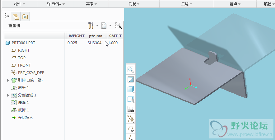

发表于 2016-5-30 17:49 | 显示全部楼层
先裁剪,然后再折弯,Creo3.0可以。
以前的版本的话可以先“折弯”,然后“展平”
两种方法,直接“切除”出小半圆形状,然后再“折回”。
或者小半圆切掉,折回之后在利用平整壁的命令做出小半圆。

发表于 2016-5-30 19:11 | 显示全部楼层
随便画一下
prt0001.prt.rar
36.34 KB, 阅读权限: 10, 下载次数: 16

 楼主| 发表于 2016-6-1 21:55 | 显示全部楼层
两种方法,直接“切除 ...
谢谢,已经解决
