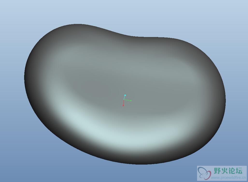

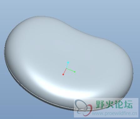

图示模型,曲面中间有部分下凹,自己建的总是过渡的不好,求高手指点,麻烦上传画图步骤,谢谢!

发表于 2016-5-28 20:06 | 显示全部楼层
圆轨迹扫描

发表于 2016-5-31 11:43 | 显示全部楼层
其实就是轨迹的问题,多添加几条精准的轨迹线,问题就不大了

发表于 2016-6-1 10:45 | 显示全部楼层
楼主的意思是中间不能下凹吗?

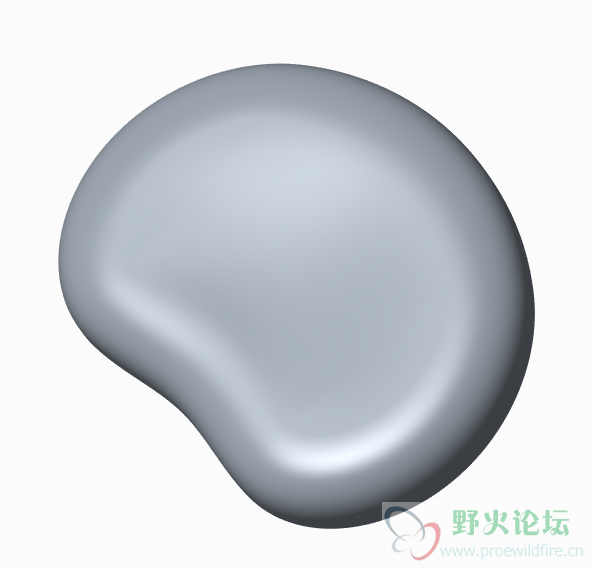

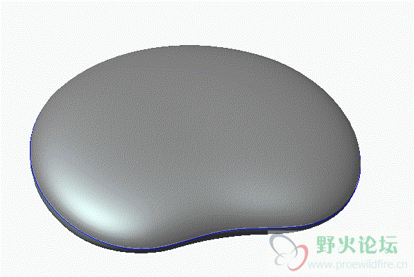

发表于 2016-6-2 20:46 | 显示全部楼层

发表于 2016-6-3 17:50 | 显示全部楼层
CREO3.0所作~
