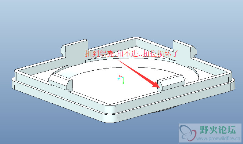

装备很紧.扣不进去. 塑胶壳该怎么改善.?
我想在扣两边扣旁边加个缺口.和加个扣位的高度.增加弹性..
求助怎么改善. 谢谢大家

楼主说很紧扣不进, 那么说明实际产品已经做出来了,那么就不要先说在那里加或者减,应该弄清楚产品在制作过程中的收缩以及材质变形等原因排查下,再在原因处修改

是的.己开模了..现在就是为了决解这个问题. 请帮忙一下.

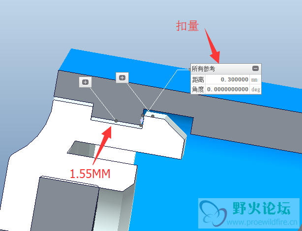

卡尺测量下铝壳卡糟尺寸跟塑件卡扣尺寸   对比下差多少     产品尺寸再跟你的三维图尺寸对比,就可得出铝的收缩以及塑件的收缩   然后再进行相应修改,改铝壳方便   挖掉点就可

看你塑胶就感觉  卡勾的变形量不够啦 ,   所以才会坏
扣位设计一定要考量卡勾的变形量 (装/拆)

扣位太厚 太短

个人认为,扣宽度可以缩小一半,再就是扣可以减薄一点

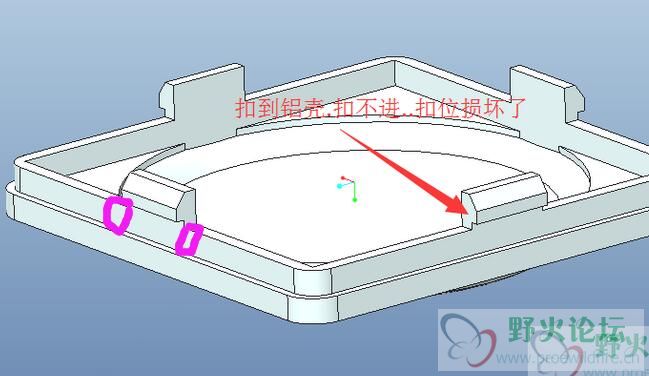

从图上看能确定的是扣位变形筋位尺寸太短了,变形量不够;
1,确认铝合金件与塑料件尺寸是按图纸加工后,如下图在扣位两侧开槽(手工切一个出来或用挫刀搞一个出来试装)增加扣位的变形量(前提是能开);
2.铝合金在下扣位的地方增加导向角;
3,塑料材料使用韧性好;
