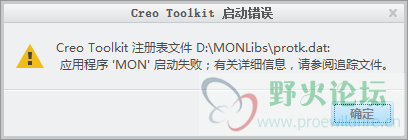

楼主求教MONLibs安装方法,win764位的,按照论坛里面操作总是出现下面图形:
http://www.46xz.com/a/jxsoft/qt/2014/0414/3832.html
看看这个教程。记得把X换成盘符D或其他
